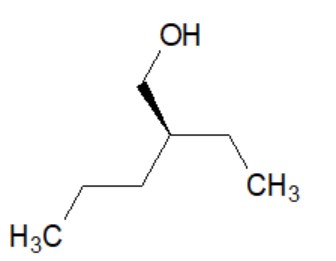

Messagepar Sarah0812 » 05 Oct 2022, 17:16
Salut, je galère un peu a numéroter les atomes enfin j’ai compris le principe et l’étape 1 mais je ne comprend pas pourquoi me CH2 est plus prioritaire que le CH3 alors que si on additionne les numéros atomique de ces 2 atomes :
CH2=8
CH3= 9
Donc CH3 est censé être plus prioritaire non ? Enfin je ne sais meme pas si il faut aditionner les numero atomique des atomes dans ce cas :question:
Ensuite je n’ai pas compris la seconde règle qui consiste à allez au rang suivant
J’espère que je ne t’ai pas emmeler les pinceaux hahah et merci d’avance de ta réponse :D

Mais pour te répondre, justement, tout est lié, si tu n'as pas compris pourquoi CH2 passe avant CH3 c'est aussi lié à la règle du second rang !
:alien: On va faire un exemple ensemble :

Donc ici tu veux numéroter en fonction de la priorité :
Déjà tu cherches tes 4 groupements différents : tu remarques qu'il y a 2 liaisons dans le plan liés à des carbones et une liaison en avant du plan lié à un carbone aussi. Il en manque une en arrière du plan : c'est donc l'hydrogène
:?: Pourquoi l'hydrogène ? On sait que le carbone peut former 4 liaisons. De plus une liaison carbone <---> hydrogène ne sera pas représentée en CRAM pour éviter d'encombrer la molécule. Donc si tu vois qu'il manque des liaisons avec ton carbone c'est qu'il y a un hydrogène caché.

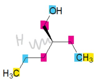

11.10.2022 B.jpg (9.57 Kio) Vu 300 fois
Donc, revenons à nos :sheep:. Ici on a donc au premier rang (= directement lié au carbone asymétrique) 3 C (en rose) et 1 H.
Si on compare on voit que le C passe avant l'hydrogène, l'hydrogène sera donc forcément en 4.
Mais comment différencier les 3C (surlignés en rose) ???
Il va falloir suivre la règle du second rang ! Mais kesako ça encore ??
En fait tes 3C liés à ton carbone asymétrique sont liés à d'autres groupements aussi ! il faut aller voir plus loin, on regarde donc les substituants qui se situent à 2 liaisons du carbone asymétrique = second rang (représenté en bleu).
:stetho: Le carbone du haut :
- il forme une liaison avec un oxygène (en bleu)
- il forme évidement la liaison avec le carbone symétrique (mais celle là on s'en fou elle va rien départager parce que elle est commune avec les autres carbones en rose)
- il forme une liaison avec 2 autres hydrogènes (non-représentés)
===> Point fort ici : l'oxygène !
:stetho: Le carbone de droite :
- il forme une liaison avec un carbone (en bleu)
- il forme aussi 2 liaisons avec des H
===> Point fort ici : 1 carbone
:stetho: Le carbone du bas :
- il forme une liaison avec un carbone en bleu
- il forme aussi une liaison avec 2 H
Quand on compares donc à quoi les 3C roses sont liés, donc lorsqu'on compare ce qui est surligné en bleu on remarque que :
L'oxygène prend la priorité sur les carbones, ainsi c'est le carbone du haut qui a le meilleur atout dans ses liaisons, il sera donc prioritaire sur les 2 autres carbones (simplement liés à 1 carbone chacun)
:arrow: CONCLUSION : le carbone du haut prend le numéro 1
Entre le carbone de droite et du bas (en rose), qui choisir ???
Les deux sont reliés aux mêmes types de substituants, donc on va recommencer la même méthode et aller voir encore plus loin... C'est la règle du TROISIEME RANG (en jaune) !!
On réitère le même processus :
:stetho: Le carbone de droite (rose) est lié à un carbone (bleu) lié lui-même à : 3 hydrogènes (H3)
:stetho: Le carbone du bas (rose) est lié à un carbone (bleu) lié lui-même à : 1 carbone + 2 hydrogènes
On compare : 3H contre 1C+2H ==> Le carbone a la priorité sur les hydrogènes.
On va donc favoriser le chemin qui mène à ce carbone !
On donne ainsi la priorité au carbone du bas par rapport au carbone de droite.
:arrow: CONCLUSION : le carbone (ose) du bas prend le numéro 2
:arrow: CONCLUSIONbis : le carbone de droite (rose) prend le numéro 3
Ainsi tu as numéroté tous tes substituants ! Tu as simplement à vérifier que le numéro 4 est à l'arrière (là c'est cool c'est le cas), tu places tes flèches de 1 vers 3, on tourne vers la gauche, on est S.
