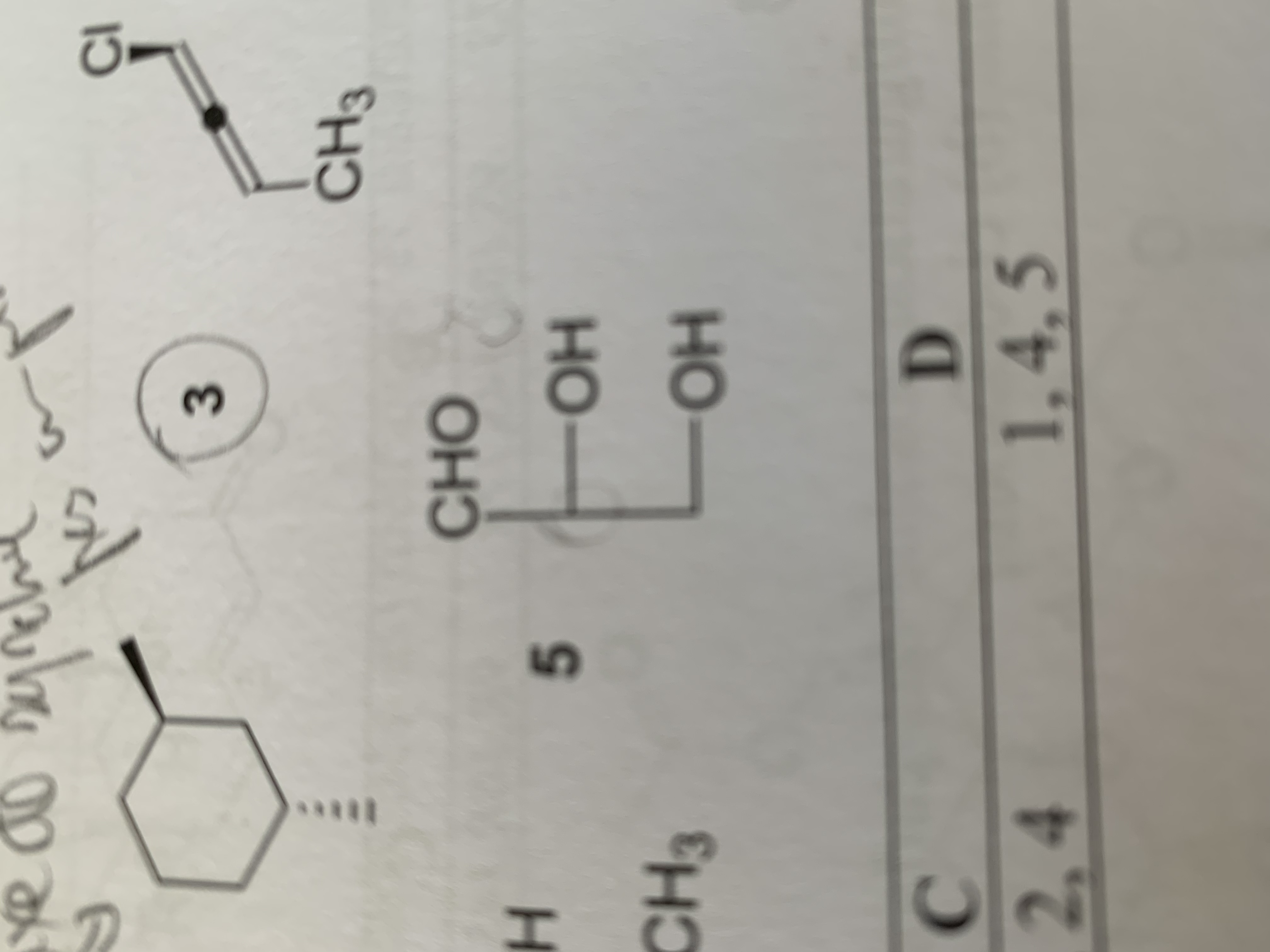

Salut, je m’entraine aux exos de chimie avec un vieux bouquin de paces d’exercices en chimie et on me dit que cette molécule est chirale :
Pourtant pour moi elle est bien achirale, est ce que c’est une erreur du bouquin ou de moi même ?
Merci d’avance <3

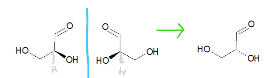

Alors non l'exercice est bien correct.
Ta molécule est bien chirale.
CHIRALE : molécule qui a son image dans le miroir qui lui est NON-superposable
Donc que faire ici :
1- je te conseille de représenter la molécule mieux que ça, là c'est dégueu (fait en Cram c'est beaucouppp mieux) comme ça :
2- ensuite tu vois que t'as un Carbone asymétrique = son énantiomère sera donc son image
3- Tu vois que l'image dans le miroir existe donc, est ce qu'elle est superposable ?
---> NON elle n'est pas superposable !
En effet, il n'y a pas de symétrie au sein de la molécule
Ainsi la molécule est bien chirale. :glasses-cool:
C'est good ? :coeur:

ouaip c'est good je pensais que le CHO en haut était un C lié a un alcool et non un aldéhyde mdrr @@
