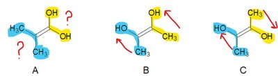

Bonjour a propos de la ronéo sur éléments essentiels a la chimie 2 à la page 6 il est dit a par rapport a la stréréoisomérie de configuration avec les doubles liaisons qu'ils doivent être substituées par aux moins groupes différents et qu'en fonction de la position on a pas la même structure, pour la position et la structure c'est OK, mais je comprends pas pourquoi les groupes doivent être différents, c'est à dire que si on a les mêmes groupes il ne sera pas question de stéréoisomérie de configuration ? Mais alors il est question de quoi puisque les deux groupes même si ce sont les mêmes peuvent avoir une position différente l'un par rapport a l'autre et ducoup donner à la molécule une structure différente.
merci d'avance pour la réponse :D :D :D

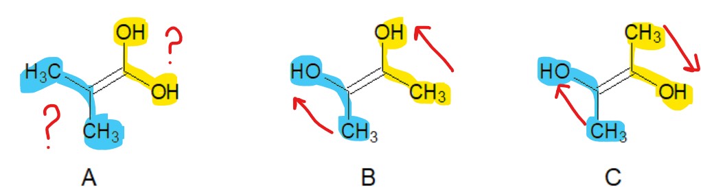

:!: Alors attention : Il faut que les 2 substituants de CHAQUE carbone soient différents, pas des 2 carbones entre eux.
0_o Pourquoi ?
>>> Sinon tu ne peux pas établir d'ordre de priorité si tu as les même substituants.
Tu te rappelles que pour la ZE il faut pour chaque carbone, placer tes flèches entre les 2 substituants du carbone. Et tu dois faire ça pour les 2 carbones de la double liaison.
Petit exemple :
Prenons la molécule A :
Essaie de mettre tes flèches, tu verras tu ne peux pas.
- En effet, le carbone à gauche de la double liaison est lié au 2 même groupements : 2 CH3, tu ne peux pas établir de priorité entre 2 CH3 vu que ce sont les 2 mêmes. - Pareil pour le carbone à droite de la double liaison, tu auras 2 OH qui ne sont pas ordonnable l'un par rapport à l'autre.
===> Résultat, puisque tu ne peux pas placer de priorité, tu ne peux pas mettre tes flèches, tu as donc une double liaison certes, mais celle-ci ne peut pas être caractérisée par la configuration ZE
Par contre, pour les molécules B et C tu vois que de chaque côté de la double liaison tu peux classer tes 2 substituants suivant un ordre de priorité et faire donc tes flèches.
:arrow: On a donc la molécule B qui a les 2 flèches dans le même sens = Z
:arrow: Tandis que la molécule C a des flèches de sens opposé = E
C'est tout bon ? :angel:
