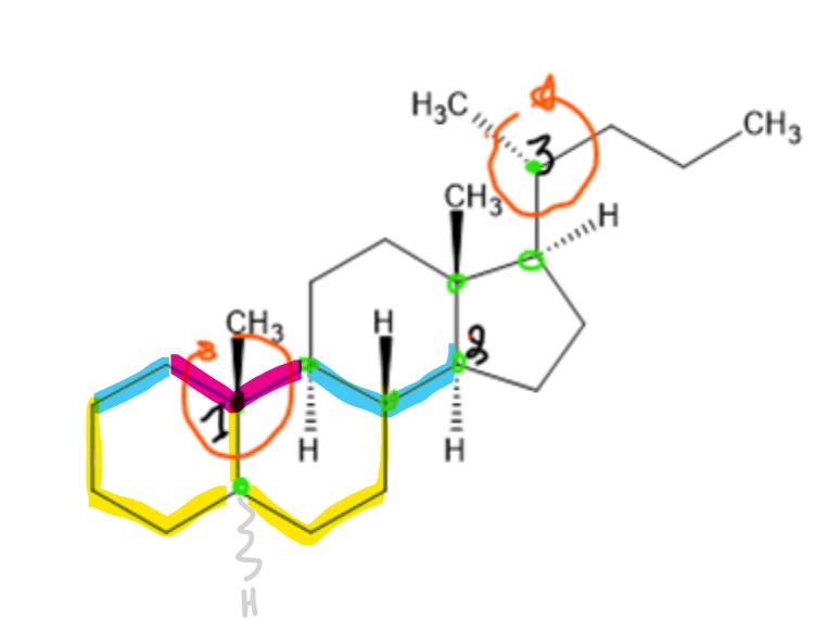

Petite question par rapport à ce qcm, notamment l'item A :
QCM 2 : A propos de cette molécule, donnez-la(les) proposition(s) exacte(s)
(relu et corrigé par le professeur) :
A) Cette molécule possède 7 carbone asymétrique
B) Le carbone 1 est de configuration absolue R
C) Le carbone 1 est de configuration absolue S
D) Le carbone 3 est de configuration absolue R
La correction explique que (page 31) ;
A) Faux : 8, ils sont indiqués par les points verts
Lorsque l'on regarde la molécule avec les points vert, on remarque que le Premier petit points verts (en bas à gauche ) n'est pas asymétrique dumoins il ne possèdent pas 4 substituants différents... :thinking:
Eclairez moi s'il vous plait :dont-know:
:terror:

Désolé de l'attente, mais voici la fameuse réponse tant attendue :
SI IL EST ASYMETRIQUE !
Mais what pourquoi ?
- Il faut aller voir encore plus loin que le 3e rang, mais le 4e rang :
En jaune c'est ce qui est commun, en bleu et rose c'est quand ça devient différent.
On rappelle qu'un carbone asymétrique doit être lié à 4 GROUPEMENTS différents, non pas simplement "atomes différents".
Je m'explique :
- à gauche on est lié à un carbone, lié à 1C, lui-même lié à 1C aussi lié à 1C
- à droite on est lié à 1C lié à 1C, aussi lié à 1C, mais lié lui à 2C
- en bas on est lié à un H
- en haut on est lié à 1C puis 2C
Les groupements il faut les voir dans leur entièreté ! Comme si on pouvait dire "le carbone est lié à cette chaine carbonée", bah la chaîne carbonée c'est un ensemble d'atomes qui forme un groupement. Là pareil tu vas regarder tout l'ensemble d'atome à gauche, à droite, devant et derrière le Carbone asymétrique.
C'est mieux pour toi ? :pascal:
