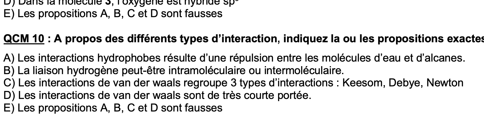

Salut la Chimteam,
Pour ce qcm :
La A est fausse pour moi et la co la compte fausse aussi, mais c'est la justification qui me pose problème :
A) Faux : ATTENTION ! C’est une attraction entre les molécules d’eau et d’alcanes. Ce piège tombe !
Il n'y a pas d'attraction entre les alcanes et l'eau(solvant), ce n'est pas plutôt une attraction des alcanes entre eux car ils sont tous hydrophobe.
On a la même chose au QCM 12 item D
Merci d'avance

Tu as raison, t'as justification est juste !!!!
C'est bien une attraction des alcanes entre eux et des molécules d'eau entre elles.
