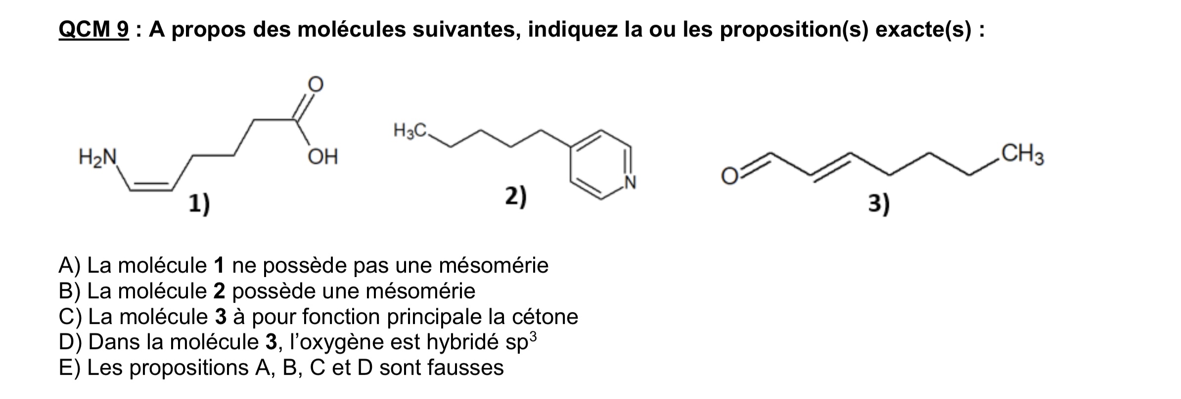

Bonjour j’aurai une question svp ,
C’est pas la première fois que je vois ce cas de figure et je ne comprends pas . Dans ce QCM par exemple ,
Pour litem C , on dit que la fonction principale est la cétone ce qui est compté faux dans la correction . Dans celle ci, on dit que c’est l’aldehyde hors d’après le cours pour qu’une fonction soit aldehyde il faut : R=O-H .
Or, sauf erreur de ma part, dans la molécule 3 , il n’y a pas de H .
Je fais toujours cette erreur avec ces deux fonctions chimiques et je ne comprends pas .
Merci d’avance

Messagepar Axone » 31 Oct 2022, 13:22
Alors l'aldéhyde correspond effectivement à C=0-H, mais avec le H lié au carbone et non pas à l'oxygène qui est déjà doublement lié au carbone, on retrouvera donc l'aldéhyde en fin de chaîne :
Capture d’écran 2022-10-31 121741.png (7.99 Kio) Vu 659 fois
Alors que la cétone correspond à un carbone lié par une double liaison à un oxygène mais possédant aussi 2 autres liaisons avec des carbones (représentés R sur le schéma), donc tu le retrouveras en milieu de chaine !
Capture d’écran 2022-10-30 195454.png (59.31 Kio) Vu 659 fois
J'espère que c'est plus clair
bonne journée !
