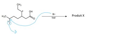

J'ai une petite question, je comprends comment trouver le nom de la molécule qui va être produite par une réaction si on la vois pas, c'est pas très clair pardon, mais par exemple dans le qcm 3 des annatut 2023, l'item est " Le produit X se nomme : Acide-6-bromo-3-propylheptanoique", et je vois pas trop comment savoir ça :(
merci d'avance!!! :)

Alors en fait avec tous les éléments qui te sont présentés tu dois deviner le déroulement de la réaction et imaginer à quoi conduit la réaction.
Par exemple :
- Iode : bon nucléofuge --> type 1 (mais le 2 est aussi possible)
- Br- : bon nucléophile --> SN
- THF : solvant aprotique --> type 2
Que va-t-il se passer ?
:question:
On va avoir attaque du nucléophile sur le carbone qui porte l'iode et départ de l'iode en même temps. Résultat on va obtenir la même molécule mais en substituant l'iode du départ par un Brome. On obtient ceci :
- acide carboxylique COOH
- squelette à 7 C
- Brome en position 6
- Groupement carboné à 3C en position 3
En fait quand tu captes que c'est une SN, tu prends juste la molécule du départ, tu remplaces le nucléofuge par le nucléophile et tu lis le nom de la molécule.
