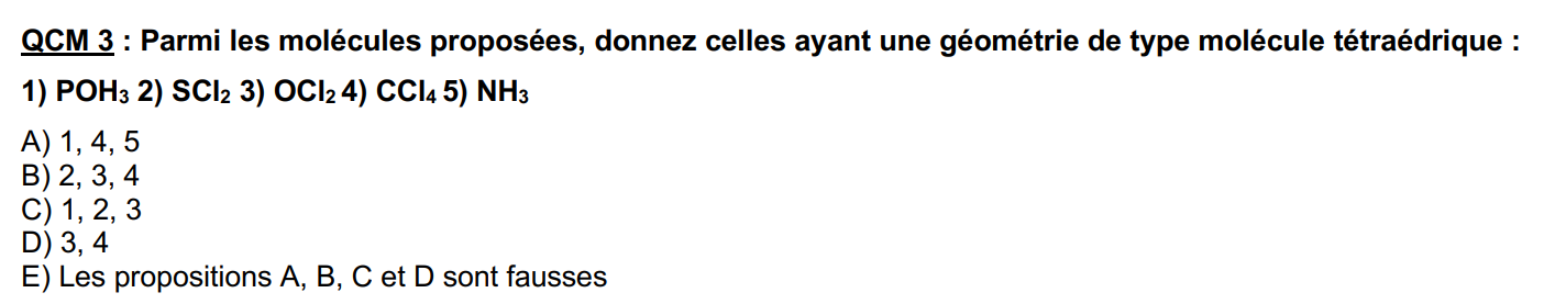

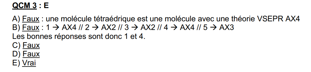

je comprends pas pourquoi dans la correction il est dit que pour la molécule SCl2 la VSEPR correspond à AX2 ?
Normalement si le souffre est l'atome central alors il fait 2 liaisons avec les chlore et il possède 2 DNL donc = AX2E2 ?
Donc au final ça correspond bien à un type tétraédrique

Alors effectivement je ne comprends pas non plus cette correction ...
Tu as raison l'atome de soufre du SCl2 a bien pour VSEPR AX2E2, il s'agit bien d'une sous-catégorie de AX4 donc de forme tétraédrique mais en comptant les doublets non-liants, or pour déterminer la structure géométrique il ne FAUT PAS COMPTER les doublets non-liants donc ici il s'agit d'une forme coudée.
D'ailleurs, pour la 3 c'est aussi AX2E2--> coudée (au lieu de AX2) et la 5 c'est AX3E --> pyramidale triangulaire (au lieu de AX3)
J'espère que c'est bon
Bonne soirée !!

désolée je viens de revenir sur le qcm et j'ai pas compris pourquoi on doit pas compter les DNL ? pour la molécule SCl2 la VSEPR c'est AX2E2 et vu qu'on ne compte pas les DNL ça correspond à une forme AX2 c'est pour ça que c'est compté faux c'est bien ça ?

Alors pour déterminer la VSEPR tu dois prendre en compte les DNL, ça correspond on nombre qui vient après le E.
Par contre c'est pour la STRUCTURE GEOMETRIQUE qu'on ne compte pas les DNL.
Ici le soufre possède 2 liaisons et 2 DNL donc AX2E2 --> coudé et non tétraédrique (tableau)
Si on comptait les DNL, la molécule serait tétraédrique (car AX2E2 sous-catégorie de AX4) mais comme ce n'est pas le cas elle est coudée
