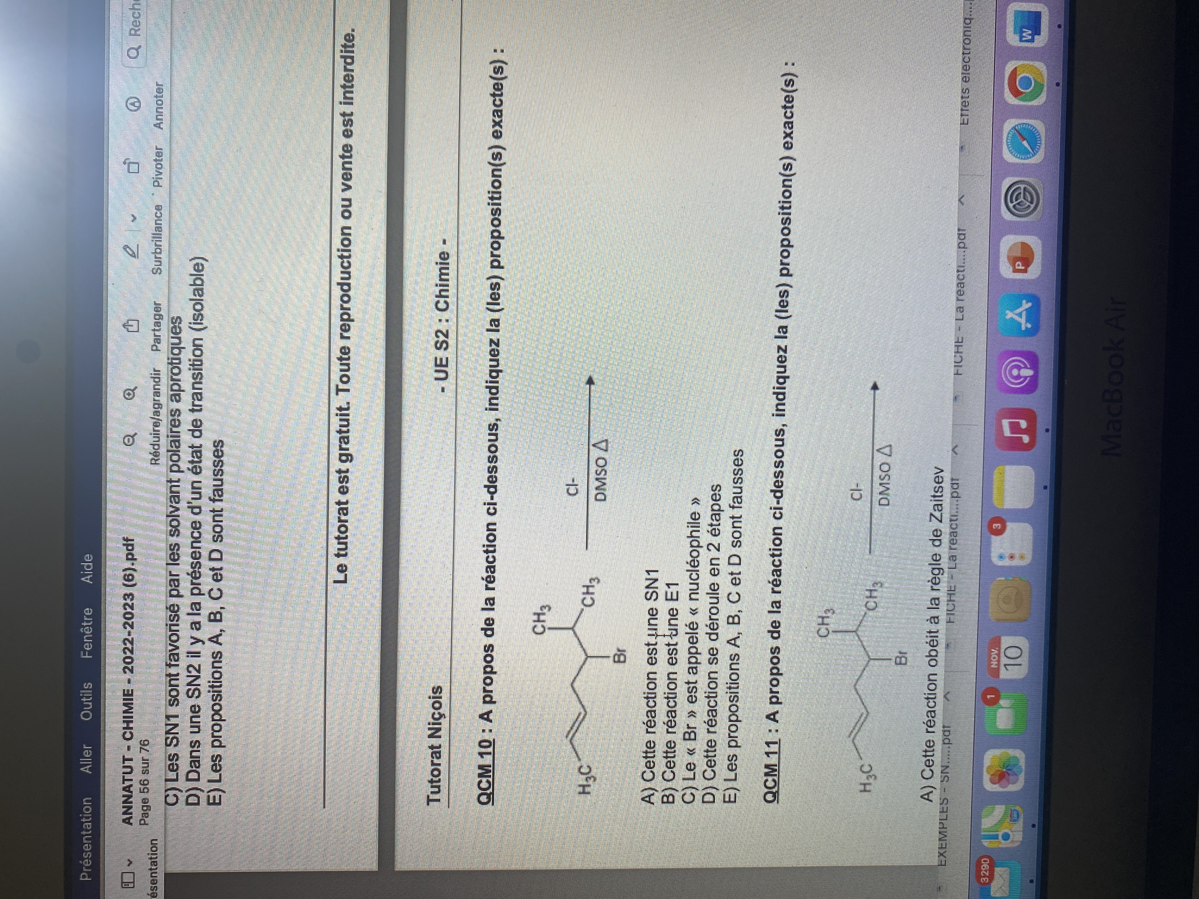

Messagepar shishiviolette » 10 Nov 2022, 11:05
Re coucou ! :)
Petite incompréhension sur ce qcm, ici je pensais que comme on a un carbone secondaire mais un solvant aprotique, on s’orientait vers une réaction de type 2, mais la correction indique comme réponse que c’est de type 1 :disapointed:
Je comprends pas trop pourquoi ? Je pensais que quand avait un carbone secondaire ce qui nous aidait à choisir c’était le solvant, et ici il est aprotique donc cette réponse me perturbe un peu…
Merci d’avance pour ton aide !! :coeur:
En espérant un jour comprendre :crying:

Messagepar Camnésie » 10 Nov 2022, 23:00
Hello !! :D
En toute honneteté je trouve ce QCM un peu moyen mdrr.
Genre là je pense que celui qui l'avait rédigé ne prenait en compte que le nucléofuge (= bon donc type 1) et le réactif (= moyen donc type 1)
Le solvant t'aidera à trancher entre type 1 et 2 si ils sont différents entre les réactifs et le nucléofuge.
Tu vois où je veux en venir ?
Mais je vais demander au prof ce qu'il en pense au cas où :coeur:
