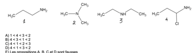

Hello bon c'est un peu bizarre car j'ai trouvé le bon ordre mais je ne comprends pas trop trop la justification pour la molécule 4. Vous dessinez un effet inductif donneur du NH2 vers le Cl, cependant si j'ai bien compris, le cl reste moins électronégatif que le N (F>N>CL>BR etc etc) donc, cela voudrait dire (en tout cas dans ma tête) qu'il existe toujours un très léger effet inductif du Cl vers le N ce qui donnerai un caractère encore basique à la molécule mais bien moins basique que toutes les autres...Ducoup est ce que ce serai possible d'expliquer juste pourquoi il existe un effet allant du NH au Cl svp ? Merci d'avance et merci pour votre travail ce semestre ! :coeur: (je vous met l'item en pj).

Hello ! Alors non, le Cl est PLUS électronégatif que l'azote

Okay autant pour moi j'étais persuadé que l'azote est plus électronégatif que le Cl. Merci beaucoup !!
