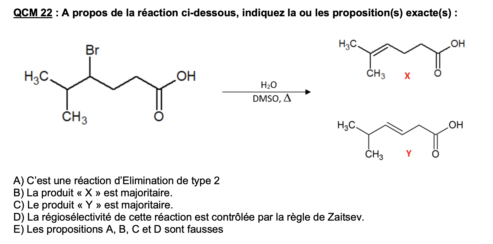

Coucou, j'ai un petit problème avec le qcm 22 de la page 58 ; la correction compte l'item A juste et dit donc que c'est une élimination d'ordre 2. Déjà, on chauffe donc on va vers une élimination. Ensuite, le bromure ici est secondaire donc on a une ambivalence. Je comprends bien qu'on a ici un solvant polaire aprotique (DMSO) ce qui dirigerait plutôt vers une E2, mais, si je me trompe pas, le brome est un bon nucléofuge (favorise l'E1) et l'eau n'est pas une base particulièrement forte qui justifierait l'E2 non ? Du coup je comprends pas pourquoi c'est une E2 et pas une E1, j'aurais seulement mis BD (correction ABD du coup). Vous pouvez m'expliquer svp ? Merciiiii

après, je pense que l'eau si elle se déprotone ça donne OH- qui est une base forte. Mais j'avoue que là j'ai un doute sur la réaction...
Désolé je ne te suis pas d'une grande aide là :beat-up:
