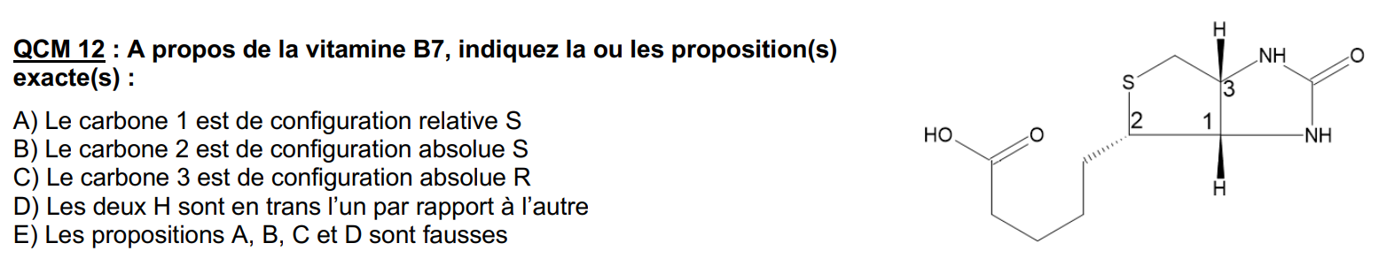

Je viens vers vous à propos d'un item ou plutôt d'une correction qui me pose soucis.
et la fameuse correction :
J'ai du mal à comprendre pourquoi le carbone relié au souffre est placé en 2 alors que celui relié à l'azote est en 3. Dans ma logique (qui ne semble pas être la bonne !) ça aurait dû être l'inverse.
J'ai été vérifié dans le (super) mémo et le souffre n'apparait pas donc je suis un peu perdue !
Serait-il possible de me faire un petit récap ?
Merci beaucoup pour ce boulot de fou <3

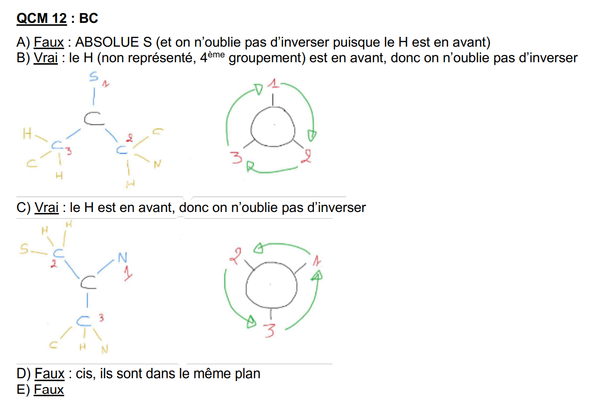

Alors oui c'est une exception au mémo mdr, mais dis toi qu'on fais la RS en fonction du nombre d'électrons.
Le souffre possède + d'électrons que l'azote = il est prioritaire !
c'est good ? :D

Messagepar lison.giordanengo » 11 Déc 2022, 08:34
Parfait !
