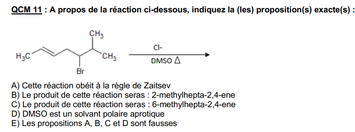

Dans le QCMs ci-dessous j'ai du mal à comprendre pourquoi la double liaison se forme à droite pour être en position 2 car de l'autre côté il y aurait mésomérie donc ça devrait être plus stable non ?? Ou bien faut vraiment rester sur le côté le plus substitué et je confonds pour la mésomérie avec la cassure d'une double liaison ?? :confused:

Alors perso j'aurais mis ça :
- on a une E2 : élimination en anti de l'H
- ça tombe bien on a le choix entre à droite et à gauche
- si on élimine l'H de droite = DL trisubstituée
- si on élimine l'H de gauche = DL stabilisée par mésomérie = plus stable +++
On obtient donc EN MAJORITE (pas totalement, la E2 n'est pas REGIOspécifique, mais bien STEREOspécifique et REGIOsélective) :
6 méthylhept 2,4 - diène
C'est bon pour toi ? :coeur:

Ouiiiiii, en fait j'avais pas bien regardé la nomenclature et je pensais que la double liaison s'ajouté à gauche avec le nom de l'item mais en fait non donc ça rejoignais bien l'idée de mésomérie.
Merci bcp :D
