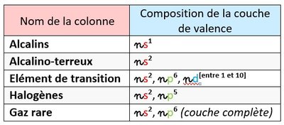

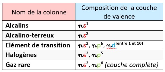

En fait il faut que tu regroupes ces deux tableaux :
Dans ce tableau en fonction de la composition de la couche de valence (en vert en haut de chaque colonne) ton atome va appartenir à une certaine colonne.
:arrow: En effet, par exemple, si la couche de valence de ton atome est de forme ns2 : tu vois sur ce tableau que ça correspond à la deuxième colonne

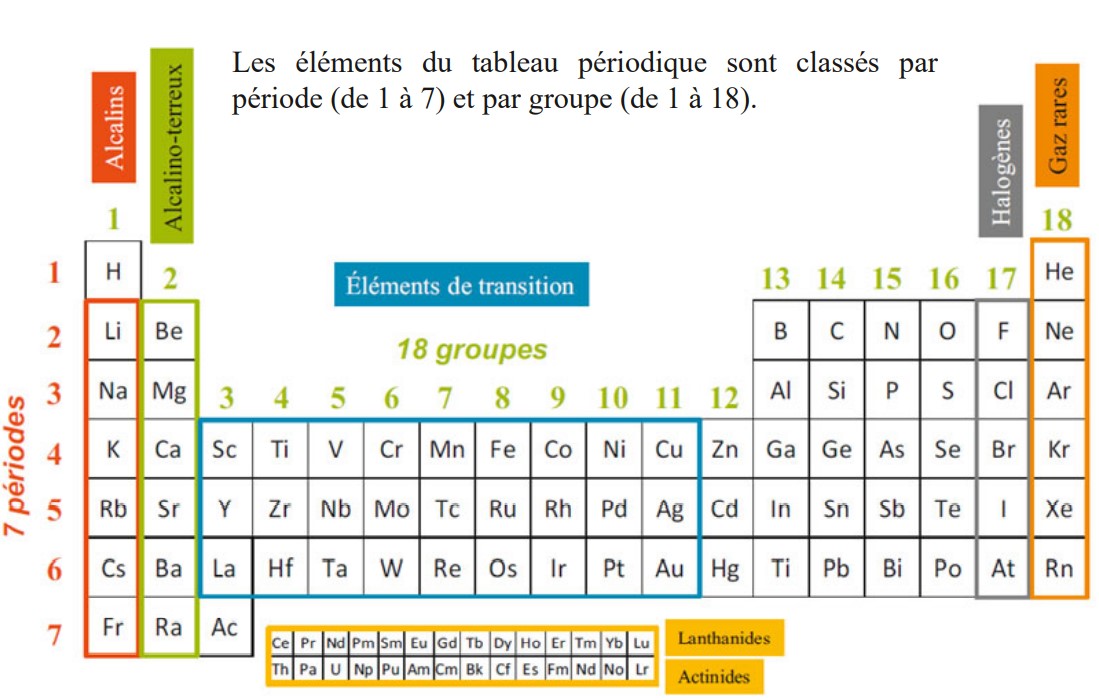

Ce tableau là te donne le nom des colonnes.
:arrow: Si on reprend notre exemple, pour notre atome ns2 au niveau de sa couche la plus externe. Nous avons observé que les éléments de la seconde colonne possédaient tous une couche de valence sous forme ns2. Or cette deuxième colonne porte le nom des alcalino-terreux.
Ainsi, pour savoir à quelle colonne il appartient tu dois juste regarder la couche de valence, sa composition !
