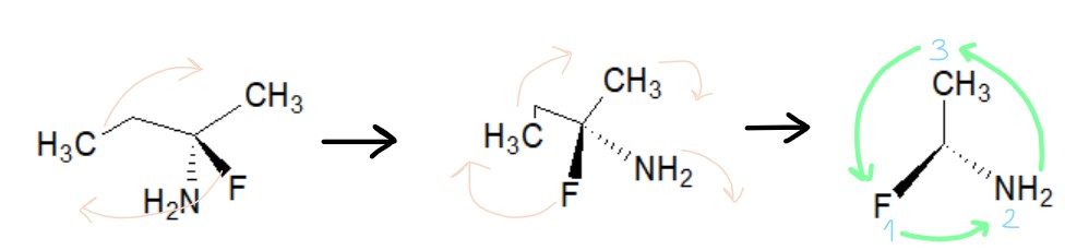

shishiviolette a écrit:- j'ai numéroté le fluor 1, l'azote 2, le carbone à droite 3 car il est lié à 2 carbones alors que celui de gauche n'est lié qu'à 1 carbone, donc je l'ai numéroté 4
Jusque là ça me semble correct, car en effet si tu appliques la règle de second rang on a ceci :
molécule TUT2 .jpg (13.81 Kio) Vu 1040 fois
shishiviolette a écrit:- y' a pas de H donc logiquement on est dans la dernière situation que tu m'a expliquer et donc j'ai rien inversé comme sens
Alors là attention, ce n'est pas parce qu'il n'y a pas d'hydrogène qu'il ne faut pas inverser le sens !
Je t'ai dis dans le post précédent que c'est la position du numéro 4 qui comptait, et le numéro 4 n'est pas forcément un H !!!
Là tu m'as bien dis que ce numéro 4 était le carbone de gauche.
:?: Est-ce que ce carbone de gauche est à l'arrière ?
Non, on ne peut pas lire directement dans le sens 1 > 2 > 3
:?: Est-ce que ce carbone est à l'avant ?
Non plus, on ne peut pas lire à l'envers dans le sens 3 > 2 > 1
:arrow: Là, malheureusement ton n°4 est dans le plan, il va falloir effectué la rotation (comme je t'ai expliqué dans ton post de tout à l'heure avec l'exemple 3)
Donc il faut que tu pivotes ta molécule de manière à avoir ton n°4 le plus loin de ton oeil.
:arrow: Tu tournes vers la gauche
- Le groupement qui était en avant va alors (vu qu'on tourne vers la gauche) se retrouver à l'extrême gauche.
- Le groupement initialement à l'arrière va se situer plus vers la droite car simplement en tournant vers la gauche, il aura plus de chemin à faire avant de se placer face à toi (il part de plus loin)
- Le carbone qui était dans le plan (ton numéro 3) va se situé entre tes 2 autres groupements, car il n'était ni à l'avant, ni à l'arrière
Tu obtiens ça :
Tu vois je t'ai fais les différentes étapes de la rotation de la molécule dans ta tête
Et finalement tu remarques que c'est S !
C'est good ? :coeur:
