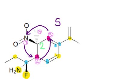

Je viens te voir pour te demander si tu pourrais m'expliquer comment tu as fais pour trouver les configurations absolues des carbones 1 et 2 pour les items A et B si ça te dérange pas :sweat:

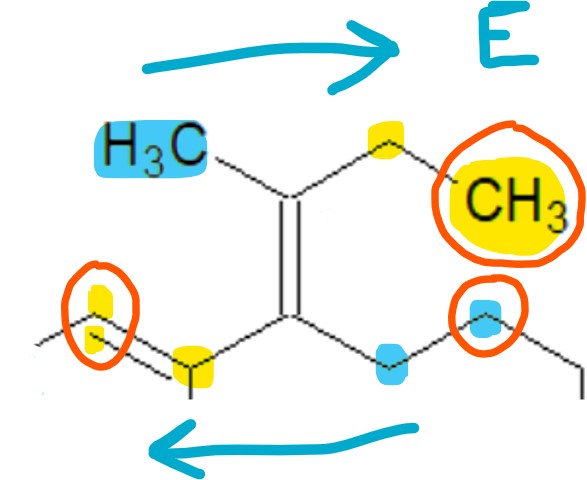

Et aussi pour la configuration relative de la double liaison en 3 je trouve une double-liaison Z donc pour avoir des explication aussi dessus je dis pas non :nailbiting:

Carbone 1 :
Je te renvoie à ce post où j'ai tout détaillé : clique ici la boss ! :angel:

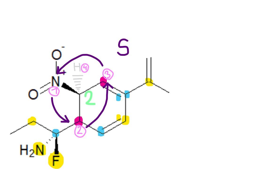

Carbone 2 :
Alors, alors, ce schéma full of color devrait t'aider, on va le décortiquer ensemble.
1) Première étape : Tu vas chercher tous les substituants de ton carbone asymétrique
- Tu vois déjà qu'on est lié à 3 substituants par des liaisons simples, or c'est un carbone il fait 4 liaisons ! La 4e liaison est donc un H
- On a 2 liaisons C - C dans le plan (qu'on départagera par la suite) + 1 liaison avec un N en avant du plan
- On en déduit que la liaison avec l'hydrogène est en arrière du plan (ouf c'est le cas le + simple)
2) Deuxième étape : Tu vas devoir numéroter tes différents substituants.
- Donc d'après l'ordre du numéro atomique on a N > C > H
n°1 = N
n°4 = H
- Or on a 2 C à départager ! Qui aura le numéro 2 ??? 0_o
- Pour cela on va appliquer la règle du second rang, c'est à dire qu'on va regarder à quoi ces carbones sont ensuite liés (en bleu)
Pour le carbone du bas : on est lié à 2 carbones + 1 H
Pour le carbone du haut : on est lié à 1 H et une double liaison à un C = c'est comme si on était donc lié à 2 C !!
Bon. On avance pas là...
On se retrouve encore avec la même chose Grr...
- Bah là rebelotte, on applique la règle du 3e RANG ! On regarde ce qui vient après (en jaune)
Le carbone du bas est lié à des carbones liés à : un F, un N, d'autres C (wow mais on a des espèces avec un fort numéro atomique là !)
Le carbone du haut est lié à des carbones liés à : seulement des carbones (pas ouf)
Donc là c'est clair que quand tu compares un fluor, ou un azote à des carbones, tu sais direct que la priorité ira au fluor et au carbone !
=> Bilan : le carbone du bas sera prioritaire sur celui du haut : )
n°2 = C (en bas)
n°3 = C (en haut)
3) Troisième étape : on regarde dans quel sens tournent les flèches !
- On se rappelle : le numéro 4 doit OBLIGATOIREMENT être à l'ARRIERE si on veut lire dans l'ordre 1 > 2 > 3
- Là on a de la chance, il est derrière, donc on lit dans l'ordre (flèches violettes)
======> On tournes vers la gauche --> On est S !
Double liaison :
Okay passons à la famosa double liaison :
1) Première étape : on regarde à quoi est lié notre double liaison :
- En haut, des carbones (yes)
- en bas, des carbones (super on va pas très loin)
2) Deuxième étape : on va numéroter par ordre de priorité :
Bon là comme on a fait précédemment, on va réitérer la règle du second rang parce qu'on a tous nos C à départager (je sais c'est un peu relou)
On commence par en haut :
- A droite : notre C est lié à un CH3
- A gauche : seulement à des hydrogènes
>>>> On entoure en rouge ce qui se compare au niveau du second rang, on constate direct que le carbone de droite à la priorité : on le surligne en jaune.
En bas maintenant :
- A droite : on est seulement lié à 1 carbone
- A gauche : on est lié à un carbone par une double liaison (= ça correspond pour le classement à 2 carbones)
>>>> On fait le bilan du second rang entouré en rouge : on voit qu'à gauche il y a plus de carbones, ça donne la priorité à gauche (on surligne à gauche en jaune et à droite en bleu)
3) troisième étape : on place nos flèches
- Il faut mettre les flèches du bleu vers le jaune (on pointe vers celui qui a la priorité)
=====> Les flèches sont inversées ---> On est E
