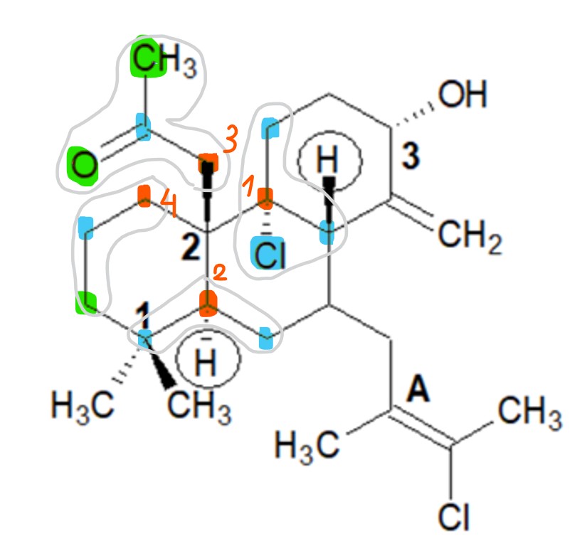

coucou :)
C'est possible d'avoir plus d'explication sur le qcm 2, sur les rs ? j'y arrive toujours pas @@
J'ai numéroté le carbone avec le chlore 1, 2 le carbone du haut, 3 le carbone à gauche, et celui avec l'hydrogène n4, donc ça m'a fait tourner vers la gauche donc S, et j'ai pas inversé car le H est derrière. Est ce que tu pourrais me dire l'erreur de mon raisonnement si ça te dérange pas ?
Merci beaucouppp :coeur: :)

Aucun problème voici la correction :
1) A quoi sommes nous lié au premier rang ?
- 3C dans le plan
- 1C en avant
</3 On ne peut rien conclure de ça on regarde le second rang
2) Au second rang (en bleu) à quoi nos différents carbones oranges sont liés ?
- C de droite : Cl + C + C
- C du bas : C + C
- C du haut et de gauche : C
:arrow: Ici on sait déjà que le Cl est prioritaire sur le carbone = n°1 : Carbone de droite
:arrow: De plus le C du bas est lié à 2C contrairement à ceux du haut et de gauche seulement liés à 1C = n°2 : carbone du bas
3) Pour différencier les 2 derniers carbones on va voir le 3e rang (en vert)
- C du haut : 2O (double liaison compte 2 fois) + C
- C de gauche : 1C
:arrow: Donc le C du haut passe avant et prend le numéro 3.
4) Regarder la liaison C* - n°4 (carbone de gauche) de façon à cacher le n°4 avec le C*
5) Placez les flèches. On tourne vers la droite = R :glasses-nerdy:
C'est good ?

Messagepar Elise0633 » 05 Nov 2022, 23:39
J’ai une petite question… le carbone numéro 4 est dans le plan et pas à l’arrière pourtant on n’a pas l’air d’en tenir compte pour déterminer la configuration. Est ce que tu peux m’expliquer pourquoi? Merci!!
