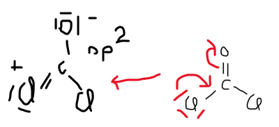

Bonjour,
L'item B (compté vrai) est :
Un des atomes centraux de ces 2 molécules (CCl2O et PCl3) est hybridé sp2.
Mais ce que je ne comprends pas dans la correction c'est par exemple pour CCl2O, la mésomérie n'est pas prise en compte dans le calcul.
Perso j'ai fait 3+0-1-1 = 1 donc sp
Je fais une deuxième fois -1 puisqu'on a pi-sigma-n avec n du Chlore.
Pourquoi du coup ici on ne compte pas la mésomérie alors que je sais quand dans d'autres qcms on les compte ?
Merci d'avance

On change l'hybridation d'un atome (-2 ou ton 2e -1), uniquement quand ce dernier a un DNL qui aurait la capacité de se délocaliser or ici le carbone n'ayant pas de DNL, son hybridation n'est pas modifié, donc on trouve bien sp2 (car 3+0 -1)
De plus si on comptait cette mésomérie (ce qu'il ne faut pas faire avec un carbone) on aurait remplacé la double liaison avec l'oxygène par une double liaison avec un chlore comme représenté sur le schéma donc la mésomérie n'aurait quand même pas modifié l'hybridation du carbone !
Capture d’écran 2022-12-04 151124.png (13.55 Kio) Vu 305 fois
C'est bon ?
