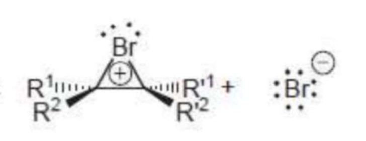

Salut, au niveau de la dihalogénation, quand on nous dit que lors de l'addition du Diiode est incomplète est ce que cela va former uniquement cet intermédiaireavec à la place du brome, l'iode
Merci d'avance :glasses-cool:

Hello ! :glasses-nerdy:
Alors normalement non parce que le Br est le seul a former un intermédiaire ponté, le chlore est trop petit et pour l'iode je dois t'avouer que je ne sais pas trop :crying: , je vais noter ta question et on va bientôt faire une vague de questions à envoyer au prof.
:arrow: Comme ça tu auras une vraie réponse, mais ne te tracasses pas avec l'iode, retiens juste que c'est incomplet.
Je pense que ce que veut dire le prof par "incomplet" c'est que l'on ne peut pas ajouter les 2 iode, un seul va s'ajouter. A confirmer...
Voilà désolé que je ne puisse pas plus t'aider : /
