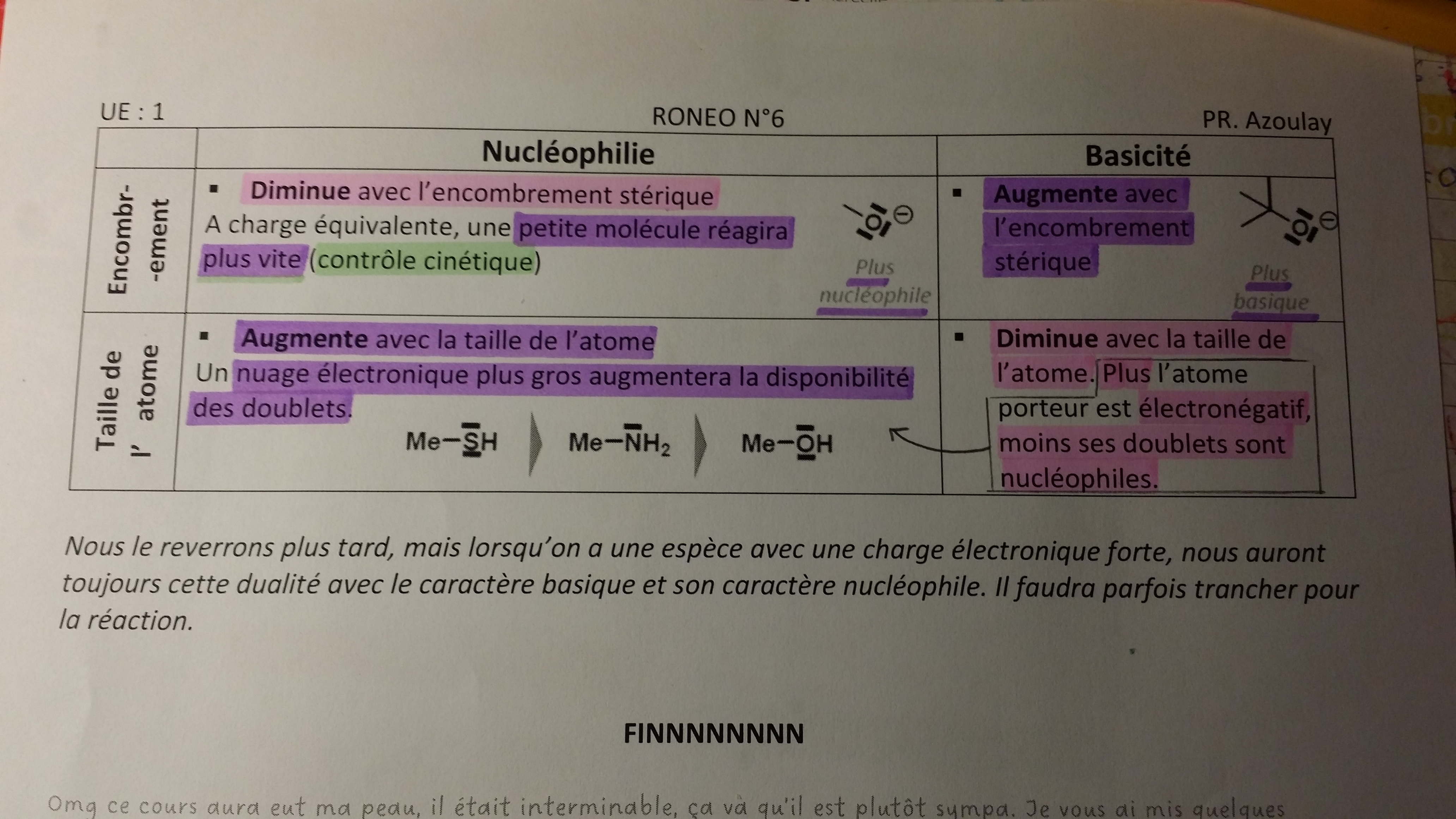

Concernant ce que j'ai encadré au crayon gris, on parle de la nucléophilie dans la colonne sur la basicité :question:
Mais pourquoi on l'a mis dans cette colonne là ?
Et du coup qu'en est-il de la basicité du point de vue de l'électronégativité ? Plus on est électronégatif et plus on est basique ? Ou l'inverse ?
Mercii

Oh lala, je suis désolée, je n'avais pas vu ton message... @@
Du coup, il est dans cette case parce que :
- plus un atome est électronégatif (= et petit, car tu te rappelles qu'électronégativité et taille de l'atome varient en sens inverse), moins il est nucléophile DONC plus il est basique
C'est good ? :coeur:
