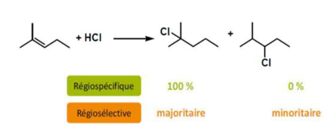

Déjà découpons les mots :
Stéréo = stéréoisomère, donc on parlera ici de molécules qui sont des stéréoisomères
Régio = région, on parlera ici d'endroit particulier dans la molécule, comme par exemple plutôt une double liaison qu'une autre ou plutôt un côté de liaison qu'un autre
sélective = quelque chose qui sera majoritaire, priorisé mais les 2 sont présents
spécifique = il y aura uniquement la présence d'un composé
Donc,
Régiosélectif = on va avoir un composé majoritairement formé qui va résulter d'une attaque du nucléophile sur une région particulière de la molécule (mais les 2 sont présents, en proportions différentes)
Régiospécifique = on va avoir un SEUL composé formé, qui va résulter d'une attaque du nucléophile sur une région particulière de la molécule
Par exemple ici régiospécifique car formation d'un seul composé ou on a préféré ajouter le chlore à gauche et non à droite de l'ex liaison double
Stéreosélectif = on va avoir la formation d'un stéréoisomère en majorité (l'autre aussi présent), c'est ce qu'on appelle un mélange racémique
Stéréospécifique = on va avoir la formation de un seul et unique stéréoisomère, c'est ce qu'on appelle un "mélange" énantiopure (avec un seul énantiomère)
J'espère que c'est plus clair
Bonne soirée !
