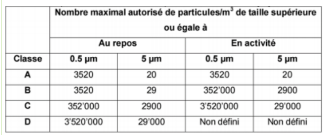

Dans un QCM de 2020 on nous dit "concernant le conditionnement aseptique des médicaments ; La classe D correspond à la concentration minimale en particules par rapport à la classe A" et cet item est compté VRAI...
Mais je ne comprends pas très bien pourquoi :sweat:
Je pensais que au contraire, la classe D étant la zone la moins critique, la moins à risque, la plus vers l'extérieur, on peut "autoriser" plus de micro-organisme et donc de particules (à l'opposé de la zone A qui elle doit avoir une concentration minimale en particules)
Si vous pouvez me confirmer la bonne version ça serait top !
Mercii

Coucou, tu as raison, la D est bien fausse, car c'est la classe A qui correspond à la concentration minimale en particules par rapport à la classe D
Je te mets ci-dessous un tableau (PAS A APPRENDRE) où l'on voit le taux de particules acceptées en fonction des différentes classes, et tu peux en effet voir que l'on accepte moins de particules pour la classe A que pour la classe D !!
Tu me dis si t'as une autre question, j'espère que t'as compris :cyclops:
