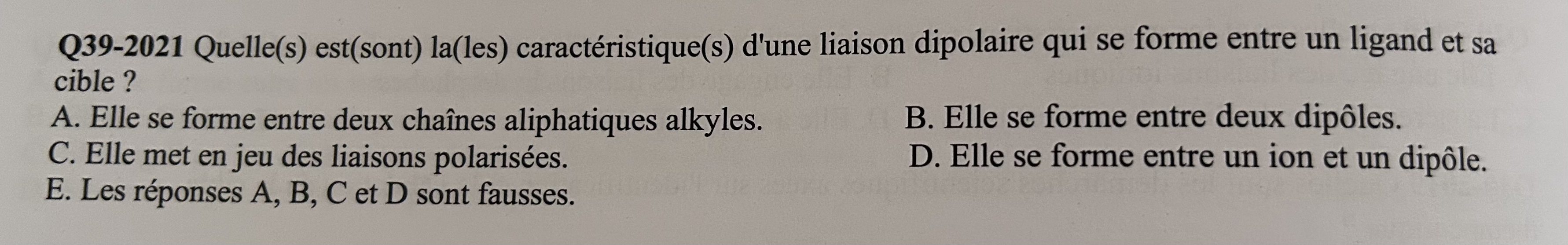

Le QCM 27-2019 et 39-2021 sont exactement les mêmes a savoir :
Or pour un QCM la correction est BD et l’autre est BCD , que faut il retenir ??

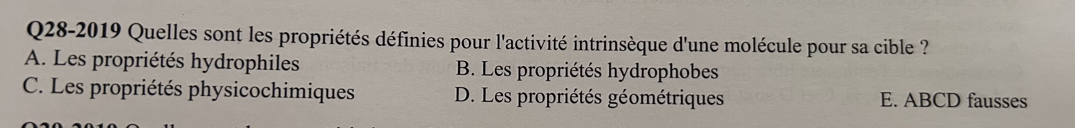

De plus, dans ce QCM
La correction indique que la réponse juste c’est litem D mais c’est pas plutôt pour l’affinité du ligand les propriétés géométriques ??
Quels items sont justes dans ces cas la ??

Coucou, je te réponds pour ta première question et Mélanie répondra pour la deuxième,
Alors pour ton premier QCM la réponse est BCD, les liaisons dipolaires sont bien des liaisons polarisées !

:arrow: Voici le lien du post de l'année dernière répondant à ta question :https://www.carabinsnicois.fr/phpbb/viewtopic.php?f=3014&t=167653&p=738031#p738031
N'hésites pas si tu n'a toujours pas compris ! <3
