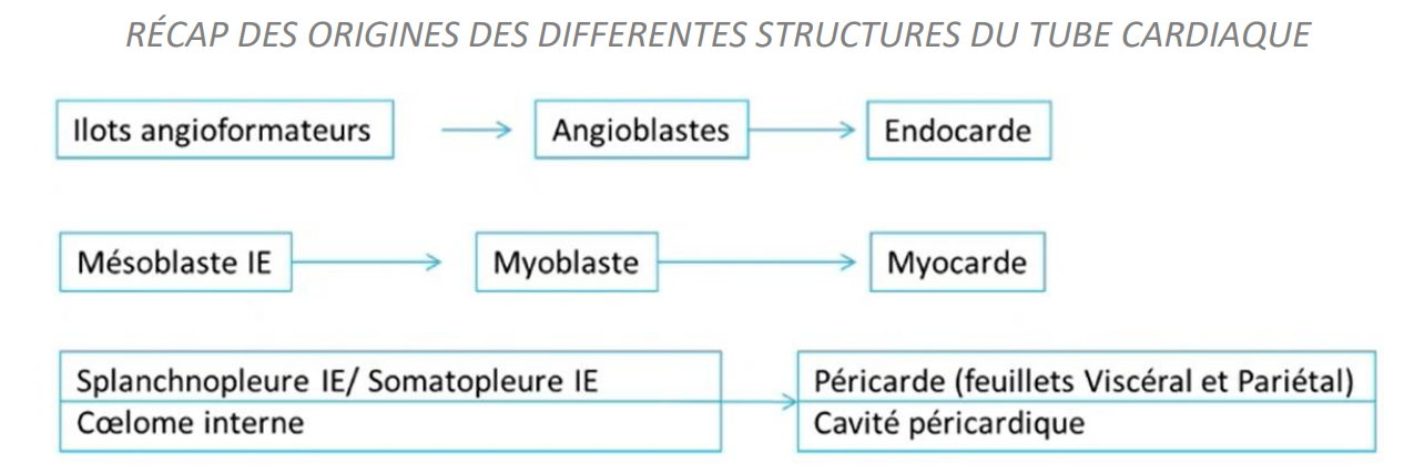

Les îlots angio-formateurs de Wolff et de Pander sont aussi bien à l'origine de la circulatio extra-embryonnaire que de la formation de l'endocarde du tube cardiaque. On le voit bien dans le récap du cours (qui apparait aussi dans ma fiche) :
Voici d'autres arguments :
    :arrow: C'est pour ça qu'on dit que la zone cardogiène, qui forme le tube cardiaque, a une origine mixte = origine extra-embryonnaire (angioblastes) + intra-embryonnaire (myoblastes).
    :arrow: J'avais remarqué que dans l'ancien programme, on appelle les cellules en périphérie des îlots de Wolff et Pander angioblastes.
    :arrow: Ce n'était pas précisé mais la prof a relu le sujet et n'a pas fait de remarque sur cet item.
Voilà, j'espère que c'est bon pour vous tous :bashful:

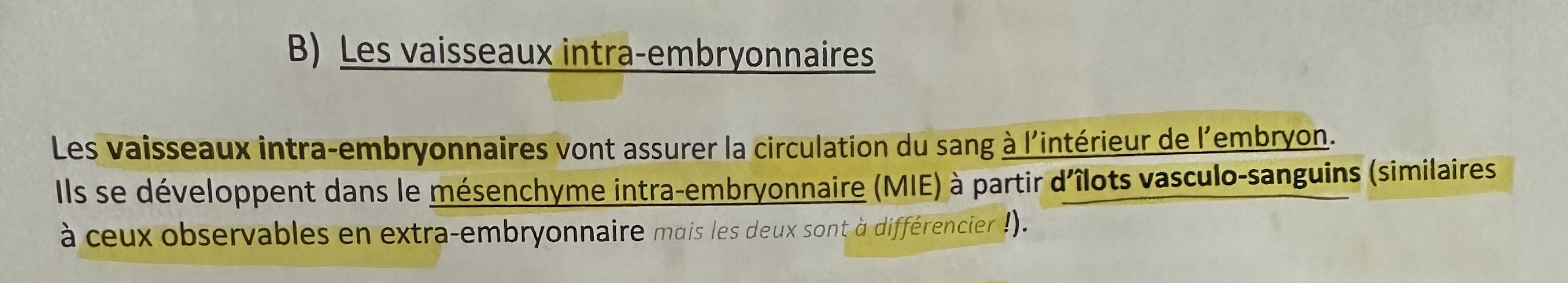

merci beaucoup pour ta réponse. je comprends tous tes arguments donc je vais simplement joindre une photo de la ronéo parce que c'est écrit noir sur blanc, mais du coup il semblerait que c'est une note perso de la roneiste et pas les mots de la prof... peux-tu confirmer ? du coup d'après ce que tu viens d'expliquer il faudrait comprendre "similaires" comme un synonyme de "identiques" ? vous pensez pouvoir poser cette question à la prof si c'est pas trop tard svp ? merci encore

Les îlots vasculo-sanguins sont "similaires" aux îlots angioformateurs de Wolff et Pander dans le sens où ils se ressemblent puisqu'ils participent à la formation des vaisseaux, mais ce n'est pas la même chose. Donc la note de la ronéiste est bien vraie et similaires ≠ identiques. :)
Je ne sais pas s'il y a une autre question sous-jacente à celle-ci mais n'hésite pas si c'est le cas.
Maintenant, je vous annonce à tous sur ce post que la question sur l'origine de l'endocarde à été ajoutée à la vague de questions parce que je suis d'accord pour dire que ce n'est pas dit explicitement dans le cours. Comme ça, on sera sûr à 100 % de si mon explication est vraie ou complètement fausse. :D
