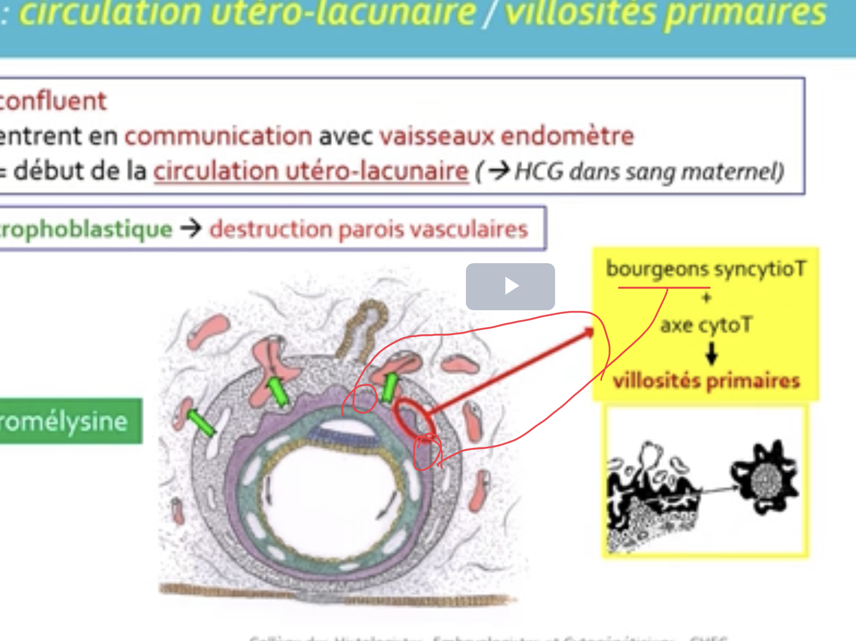

Hello,
En regardant la vidéo de la prof, au niveau de la formation des villosités primaires elle dit :
Le CTT commence à émettre des excroissances qui vont pénétrer dans le SCT.
Or après elle nous dit que la combinaisont d’un axe du CTT et d’un bourgeon du SCT donnera les villosités choriales primaires.
Je ne comprends pas trop si bourgeonnement/excroissance veut dire ici des choses différentes ou non car le schéma c’est plutôt le CTT qui bourgeonne et non pas le SCT comme dit dans l’encadré jaune et à l’oral .
Moment où la prof dit ça : -36:40
Merci d’avance

Alors ça n'est pas expliqué dans le cours, mais je pense que tout comme le CTT, le SCT (ou STT dans les fiches et sujets) bourgeonne.
Donc il y a des excroissances de CTT qui pénètrent dans le SCT.
Mais le SCT émet aussi des excroissances qui pénètrent le chorion. Enfin, je suppose :question:
Au final, retiens juste que :
:arrow: Ce n'est pas faux de parler de bourgeonnement/excroissance du STT.
:arrow: Le CTT bourgeonne bien dans le SCT et non l'inverse +++
Voilà, j'espère que c'est bon pour toi ! Sinon n'hésite pas :cute:
