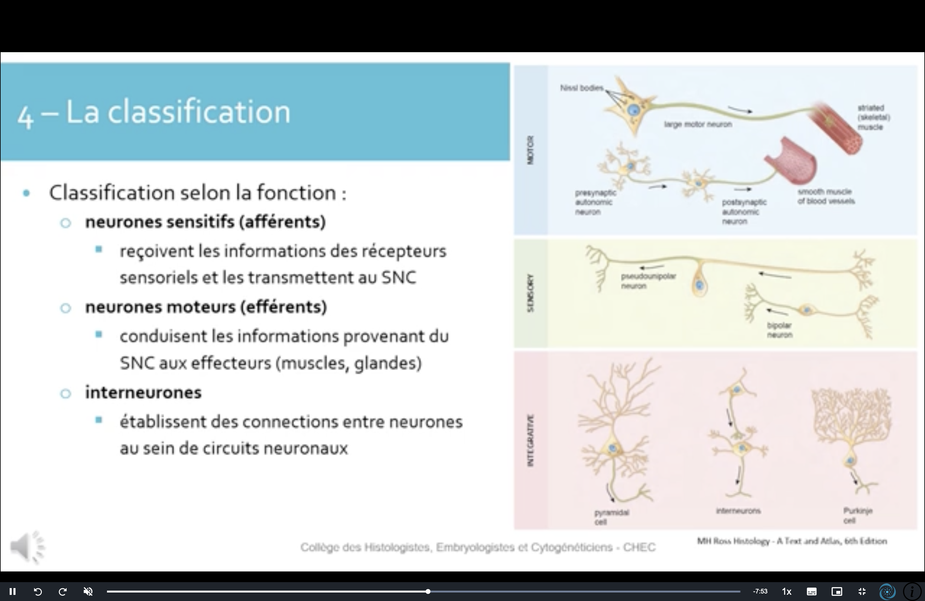

Coucou,
Par rapport à cette diapo dans la vidéo sur moodle, c'est pas clairement écrit dans le cours mais je voulais savoir, si un neurone sensoriel est forcement un neurone pseudo-unipolaire ou bipolaire. Et si les cellules pyramidales et de purkinje sont forcément des interneurones. Ou bien si l'image est juste là pour illustrer.
Merci d'avance :coeur:

Coucou Amina ! :angel:
Désolée de ne répondre que maintenant, ton post est passé entre deux autres, je ne l'avais pas vu. :confused:
Les neurones sensoriels sont en effet le + souvent pseudo-unipolaires ou bipolaires.
Les cellules pyramidales et de purkinje sont des neurones multipolaires et les interneurones sont multipolaires, ce ne sont pas les seules mais ce sont des exemples d'interneurones.
Bon courage. :coeur:
