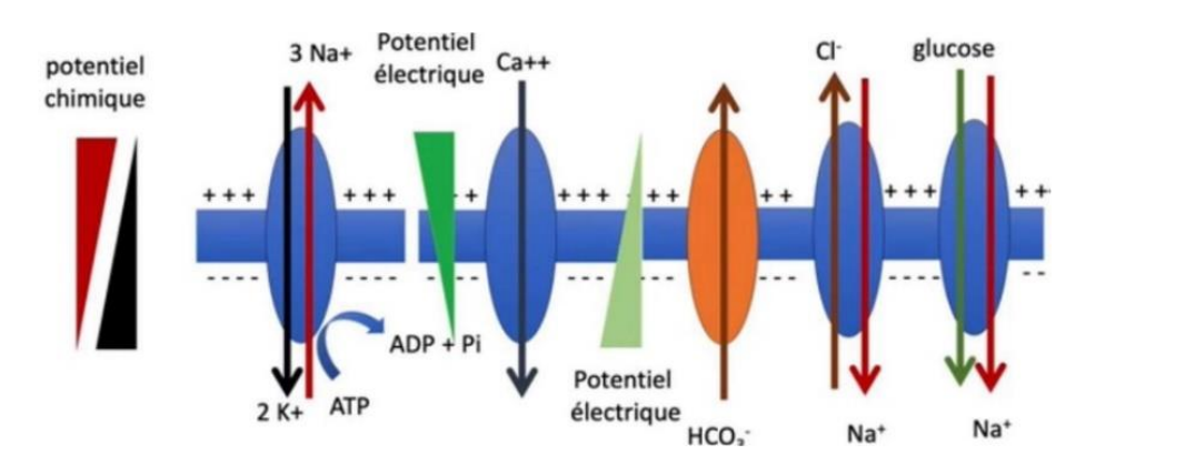

Messagepar lison.giordanengo » 20 Nov 2022, 16:48
Hello !
Je viens vers vous à propos de ce schéma qui me pose problème !
Je me trompe à chaque fois en qcm sur qui fuit son potentiel chimique ou électrique.
J'en conclue que je n'ai pas très bien compris ce point du cours ! :)
Serait-il possible de me réexpliquer cette notion ?
Merci beaucoup pour tout ce que vous faites <3

Messagepar Léaristochat » 26 Nov 2022, 18:57
Pas de soucis je te fais un récap de ce schéma :wink2:
:arrow: Tout à gauche du schéma on peut observer la pompe à sodium avec le PC du sodium et le PC du potassium. Tu peux d'ailleurs remarquer que la pompe à sodium entretient le PC du K+ et du Na+ car elle fait sortir 3 Na+ (alors qu'il y a plus de sodium à l'extérieur) et fait rentrer 2 K+ alors qu'il y a plus de potassium à l'intérieur de la cellule et tout ça en hydrolysant une molécule d'ATP (transport actif ++). La pompe à sodium fait exprès de maintenir ces PC car les PC vont servir de moteur pour les transports secondairement actifs (co-transporteurs et échangeurs).
:arrow: Pour le Calcium, le calcium suit son PC mais surtout son PE +++ Le calcium est chargé positivement (+) donc pour fuir son PE, il va aller là où les charges de signe opposé prédominent (donc les charges -).
:arrow: Pour le bicarbonate c'est exactement pareil ! Il va diffuser selon son PC mais surtout selon son PE ++++ Comme il est chargé - il va donc aller vers l'endroit où les charges de signe opposé prédominent donc les charges +.
:arrow: Pour l'échangeur chlore-sodium, c'est un poil plus compliqué. Le sodium va suivre son PE car il va bien vers l'endroit où les charges de signe opposé prédominent (donc ici charges -) MAIS il va aussi suivre son PC +++ Il y a plus de sodium à l'extérieur de la cellule et en plus cette asymétrie de répartition est entretenue par la pompe à sodium qui envoie le sodium vers l'extérieur de la cellule +++ Donc le sodium va aller vers l'intérieur de la cellule (là où sa concentration est la plus faible) afin d'équilibrer les concentrations +++ Comme c'est un échangeur, le chlore va forcément aller vers l'extérieur de la cellule et en plus ça tombe bien car il va aller là où les charges de signe opposé prédominent (les charges +) = le chlore fuit donc son PE +++
:arrow: Pour le co-transporteur sodium-glucose, le sodium comme tout à l'heure va suivre son PE et surtout son PC donc il va toujours vers l'intérieur de la cellule +++ Et comme c'est un co-transporteur, le transport du glucose va être asservi à celui du sodium = le glucose est obligé de suivre le sodium = donc le glucose va aussi vers l'intérieur de la cellule ++++
J'espère avoir répondu à ta question et si ce n'est pas clair n'hésite-pas à me le dire :coeur:

Messagepar lison.giordanengo » 26 Nov 2022, 19:45
Merci beaucoup !
Je vais me poser dessus et ça devrait aller !
Merci pour ta réponse <3
