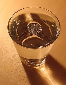

La tension superficielle explique aussi la formation des bulles de savon ou même la raison pour laquelle ce peng hongrois flotte dans ce verre (oui c'est aussi lié à la poussée d'Archimède) :
2006-01-15-coin-on-water.jpg - copie.jpg (29.72 Kio) Vu 320 fois
