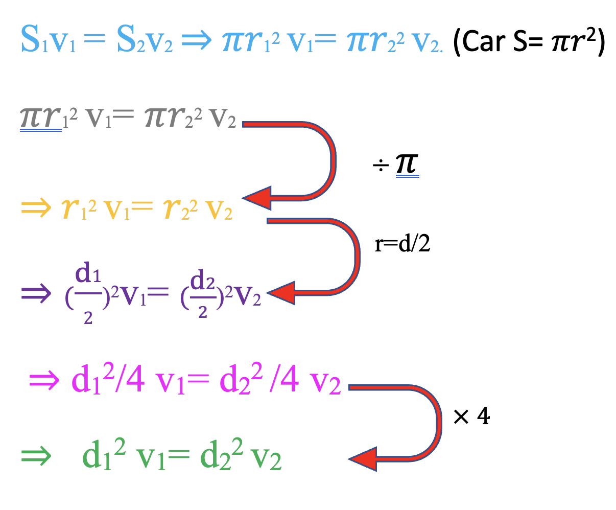

j'ai une question à propos du qcm 2 sur le diapo de circu 1. J'ai du mal à comprendre comment, lors de la question: On considère une sténose localisée au niveau d’une artère. La vitesse du sang avant la sténose est v1= 1 m.s-1. Après la sténose, on un diamètre d2 = 4 mm et une vitesse v2 = 4 m.s-1. Quel est le diamètre avant la sténose : comment on passe de 𝜋𝑟1 2 v1= 𝜋𝑟2 2 v2 cette étape à d12 v1 = d22 v2 à ça. A vrai dire je ne comprends pas comment on arrive à trouver le diamètre au carré en simplifiant.

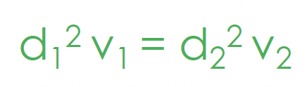

Alors ta question est assez légitime :D étant donné que j'ai pas forcément détaillé ceci à la TTR, justement pour éviter les confusions ... et surtout parce que ce n'est vraiment pas quelque chose d'important. L'essentiel, c'est de retenir la formule en verte dans mon diapo à savoir :

Voilà, maintenant je vais quand même t'expliquer d'où cela viens (car je vois que ton esprit cartésien te rattrape). Voici donc la démonstration :
Voilààààà j'espère que c'est plus clair pour toi mais encore une fois pas besoin de connaitre ça hein :wink2:
