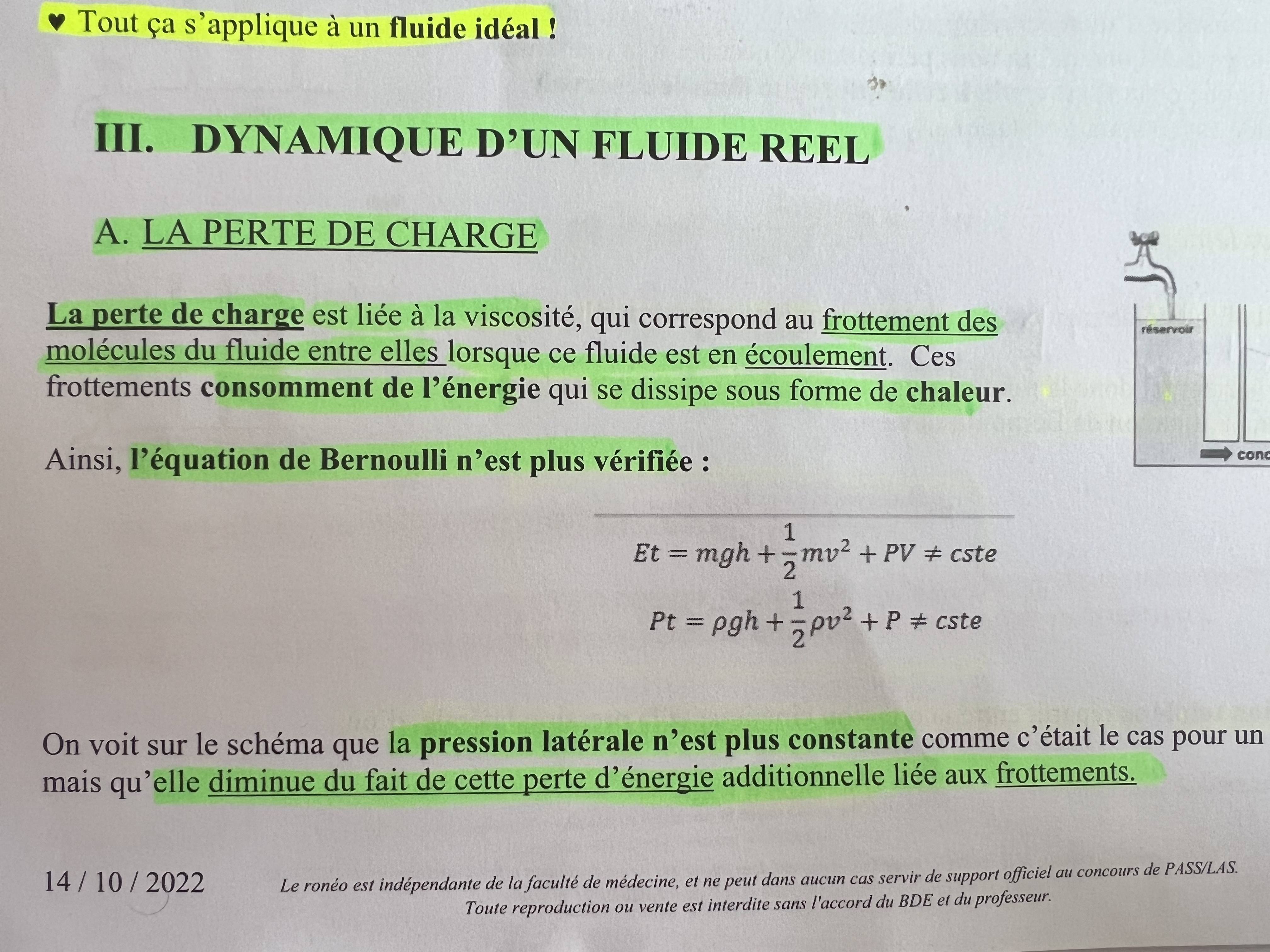

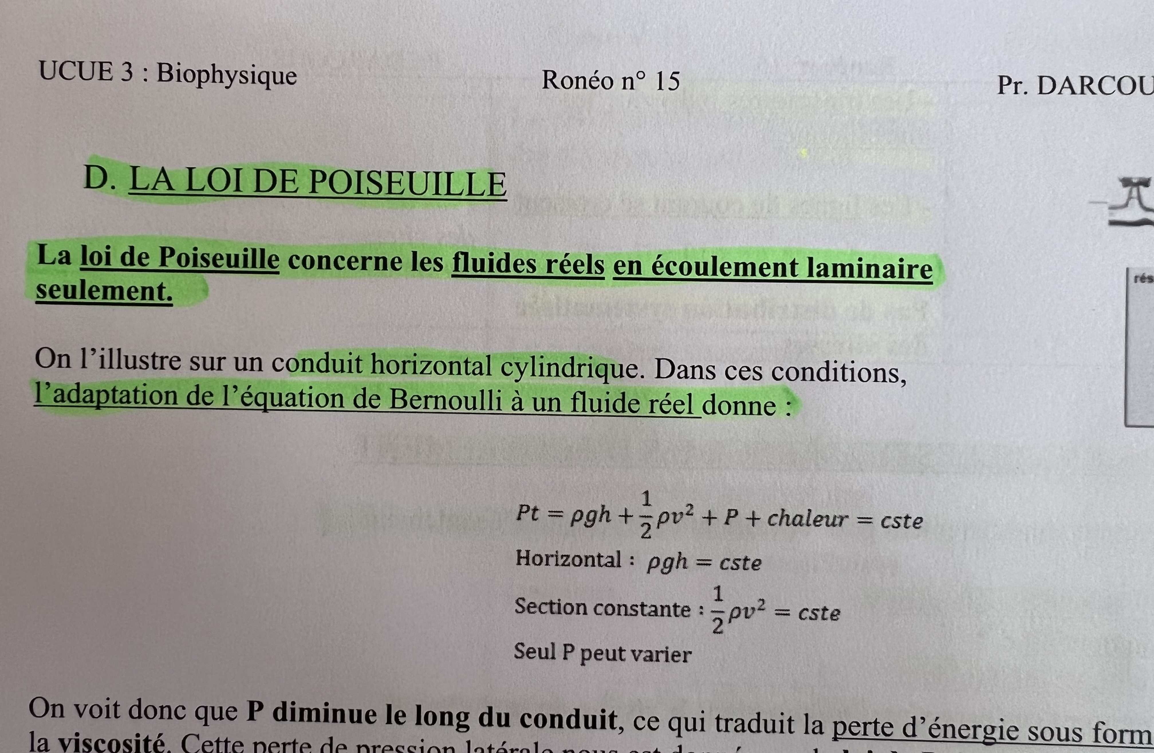

Salut, on nous dit une fois que la loi de bernouli est plus vérifié =/= constante pour les fluite reel, mais la fois d’apres on met juste = donc vérifié??

la fois d'après ils ont rajouté la chaleur

Oui, c’est ça! Bilan a raison.
En gros, le prof montre l’adaptation de la loi de Bernoulli à un fluide réel en ajoutant la chaleur.
