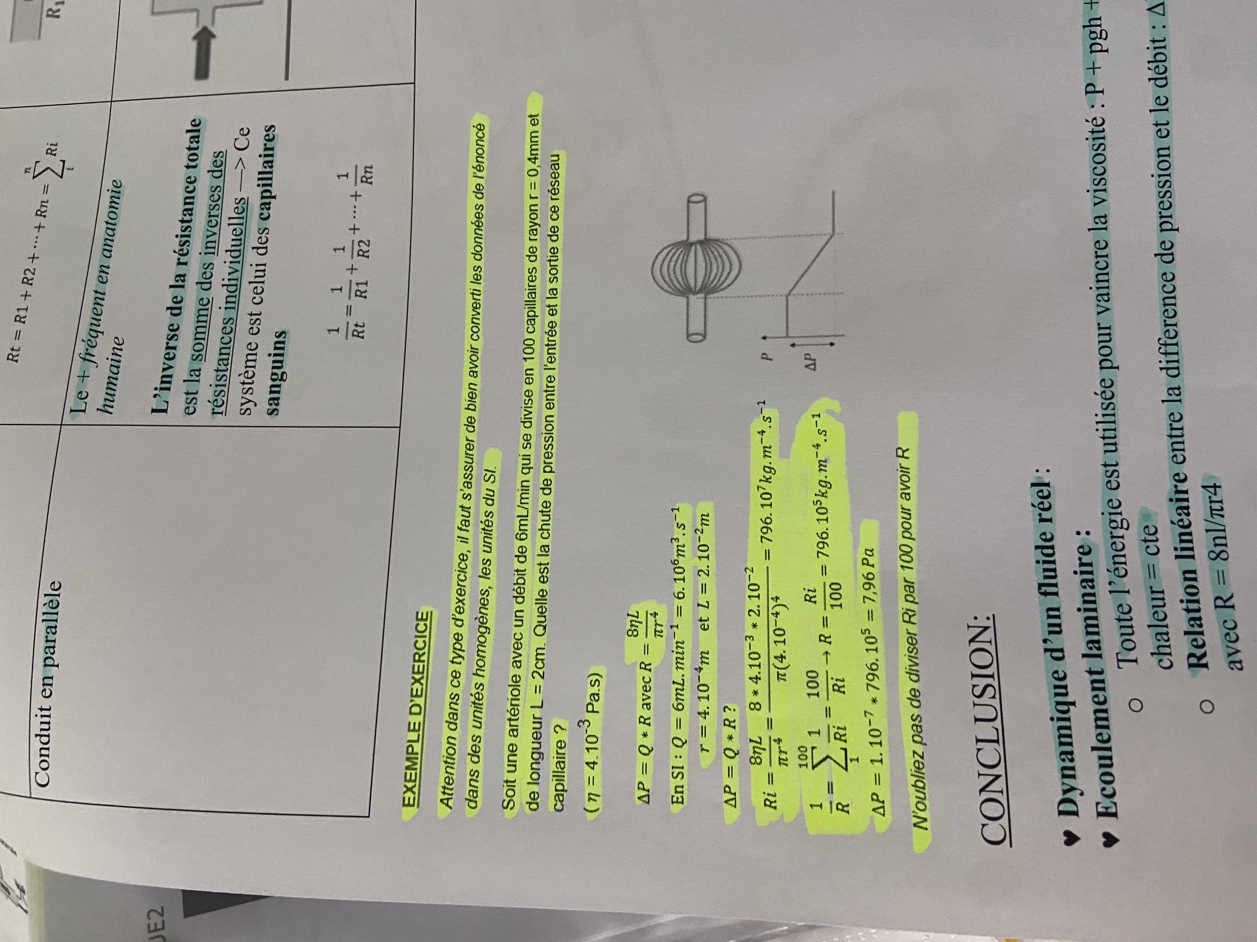

Bonsoir ,
Dans l’exemple d’exercice de la ronéo partie 1 sur la biophysique circulatoire je n’ai pas compris pourquoi à la fin on divise par 100 sachant que dans la question on demande la chute de pression entre l’entrée et la sortie de ce réseau capillaire , sachant que ce réseau est composé de 100 capillaires . Normalement on ne devrait pas laisser la formule telle quelle et diviser par 100 seule mtn si l’on demande pour un seul capillaire ?
Merci et bonne soirée

Tu pourrais s'il-te-plait m'envoyer l'exercice dont tu parles ?

Hello ,
Oui bien sûr il s’agit de celui-là j’espère que c’est lisible 😅
