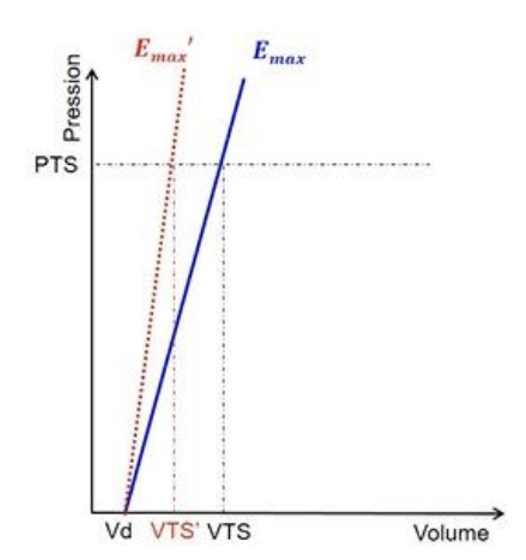

Alors non, quand ta contractilité augmente, si tu gardes la MEME PTS, ton VES va augmenter car VTS diminue.
Tu peux le remarquer sur le graphique : si tu conserves la même PTS (que tu restes sur la ligne horizontale) tu as VTS qui diminue et VES augmente :

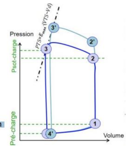

Maintenant si la postcharge augmente, on est plus du tout dans le même cas ! Si la postcharge augmente, la PTS augmente, le VTS augmente et le VES diminue ! En plus page 15 on a pas du tout une augmentation de la contractilité, qui reste la même (la pente de Emax reste la même = la contractilité reste la même)
Il faut bien différencier les deux cas !
