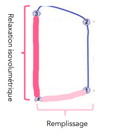

J'ai une petite question à propos du schéma, que je vous mets juste après !
On voit que de la phase 4 à la phase 1, qui correspond à la phase de remplissage, le volume ventriculaire semble augmenter, correspondant à l'ouverture de la valve mitrale.
Pourtant sur la fiche, il est dit que
Légère augmentation de la pression jusqu’à Pmax et baisse du volume ventriculaire
Est-ce une erreur de compréhension de ma part ?
Merci beaucoup à celui ou celle qui prendra le temps de répondre <3

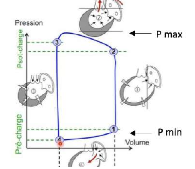

Alors oui, je crois qu'il y a un petit problème de compréhension : le graphique que tu m'as montré c'est un "extrait" du graphique circulaire pression - volume, que tu peux voir juste après :
Comme tu peux le voir, le volume est représenté en abscisses, et la pression en ordonnées.
Donc lors de la phase de remplissage (entre 4 et 1) le volume augmente (après tout c'est logique, on se trouve dans la phase de remplissage -> on remplit le ventricule avec le sang) et on le remarque sur le graphique car on "passe" du point 4 au 1 et quand on fait cela, on se déplace vers la droite sur la droite des abscisses (qui représente le volume) => notre volume augmente.
Quand à la pression, elle augmente légèrement, et cela se remarque aussi sur le graphique : on remarque que quand on passe du point 4 au point 1, on va un peu vers le haut : on augmente donc la pression ! (on peut aussi penser que c'est logique car si le volume augmente, la pression va un peu augmenter dans le ventricule).

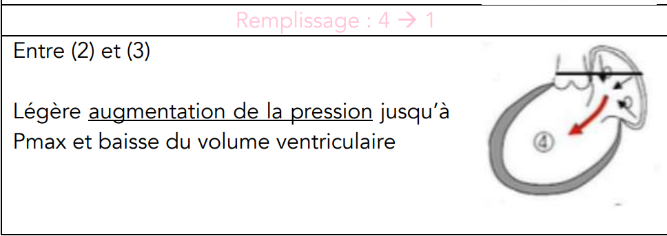

C'est tout bon pour moi mais du coup il n'y a pas une petite erreur sur la fiche ?
Je te mets en la phrase, c'est page 12 :)
D'après ce que tu m'as dit, et ce qui paraitrait logique, c'est plutôt hausse du volume ventriculaire non ?
Belle journée à toi et merci pour la réponse <3

Messagepar eleabsolue » 20 Sep 2022, 14:59
Et coucou !
Oui tu as raison, je le passe en errata tout de suite !
Merci beaucoup, gros bisous de la biophy 💕💕
