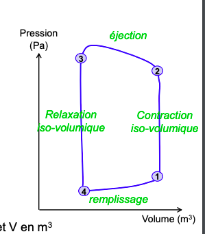

Messagepar mm » 20 Sep 2022, 08:24
Bonjour :D
Peux-tu me confirmer ce récap? Merci à toi :act-up:
4 : PTD = pré charge
3 : PA = post charge
2: PTS
1 : ???
Capture d’écran 2022-09-20 à 08.17.07.png (32.53 Kio) Vu 419 fois

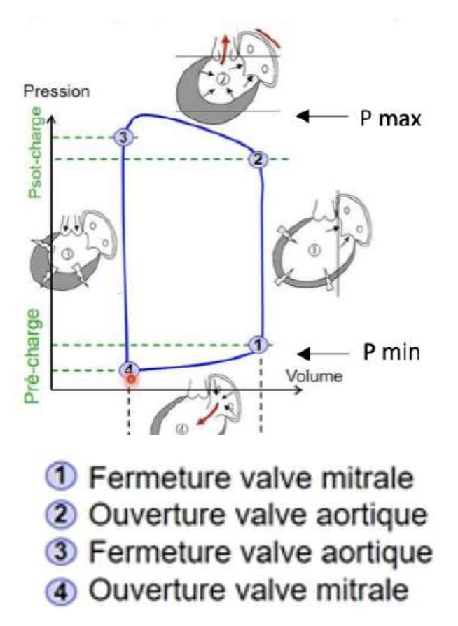

Messagepar eleabsolue » 20 Sep 2022, 09:34
Et coucou !
Alors je suis désolée de t'annoncer que ton récap n'est pas correct...
De 1 à 3 on retrouve la systole
De 3 à 1 on retrouve la diastole (c'est détaillé dans la fiche, là où j'ai surligné sur le graphique en violet pour la systole et rose pour la diastole)
Mais tu ne peux donc pas dire que 4 correspond à la PTD car quand on se trouve en 4, on est en plein milieu de la diastole, et ce n'est donc pas la fin !
On pourrai dire par contre que 1 correspond à la PTD !
Pareil pour 2 : tu ne peux pas dire qu'il correspond à la PTS car on est en plein mileu de la systole : PTS correspondrai plus à 3 !
Ensuite, la postcharge correspond aux points 2 et 3, et la précharge correspond aux points 1 et 4, comme indiqué sur le schéma !
Après ca reste délicat de vouloir associer à chaque numéro un nom pour leur pression, car les numéros sont ici pour nous indiquer les états des valves...
Je te conseille plus d'apprendre (et de comprendre +++) le schéma comme il est dans le diapo du prof, et de comprendre selon le cours les différents situations !
J'espère t'avoir aidé, si tu as besoin de plus d'explications n'hésite pas à demander !!
