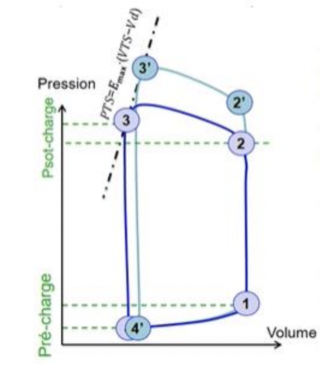

une question m'est venue et j'ai pas trouvé de post dessus :shock2:
-Lors d'une augmentation de la pré charge, y a t il une augmentation de la PTS ? (j'ai vu des info contradictoire dans des QCMs j'ai oublié lesquels @@ )
-Lors d'une augmentation de la Post charge, y a t il une augmentation de la PTD ?
Voilà merci merci !! :cyclops:

En fait pendant une augmentation de la postcharge tu as une augmentation globale de la pression, donc une augmentation de la PTD et PTD.
Tu vois que les points 3' et 1 montent vers le haut, et comme en ordonnée tu as la pression, les deux pressions augmentent ! (pour rappel, la systole c'est de 1 à 3 => la pression à la fin de la systole est augmentée car le point 3, qui correspond à la fin de la systole, est "plus haut"
la diastole c'est de 3 à 1 => la pression à la fin de la diastole est augmentée car le point 1, qui correspond à la fin de la diastole, est "plus haut")
J'espère que c'est plus clair, si tu as besoin de plus d'explications n'hésite pas à me demander !
