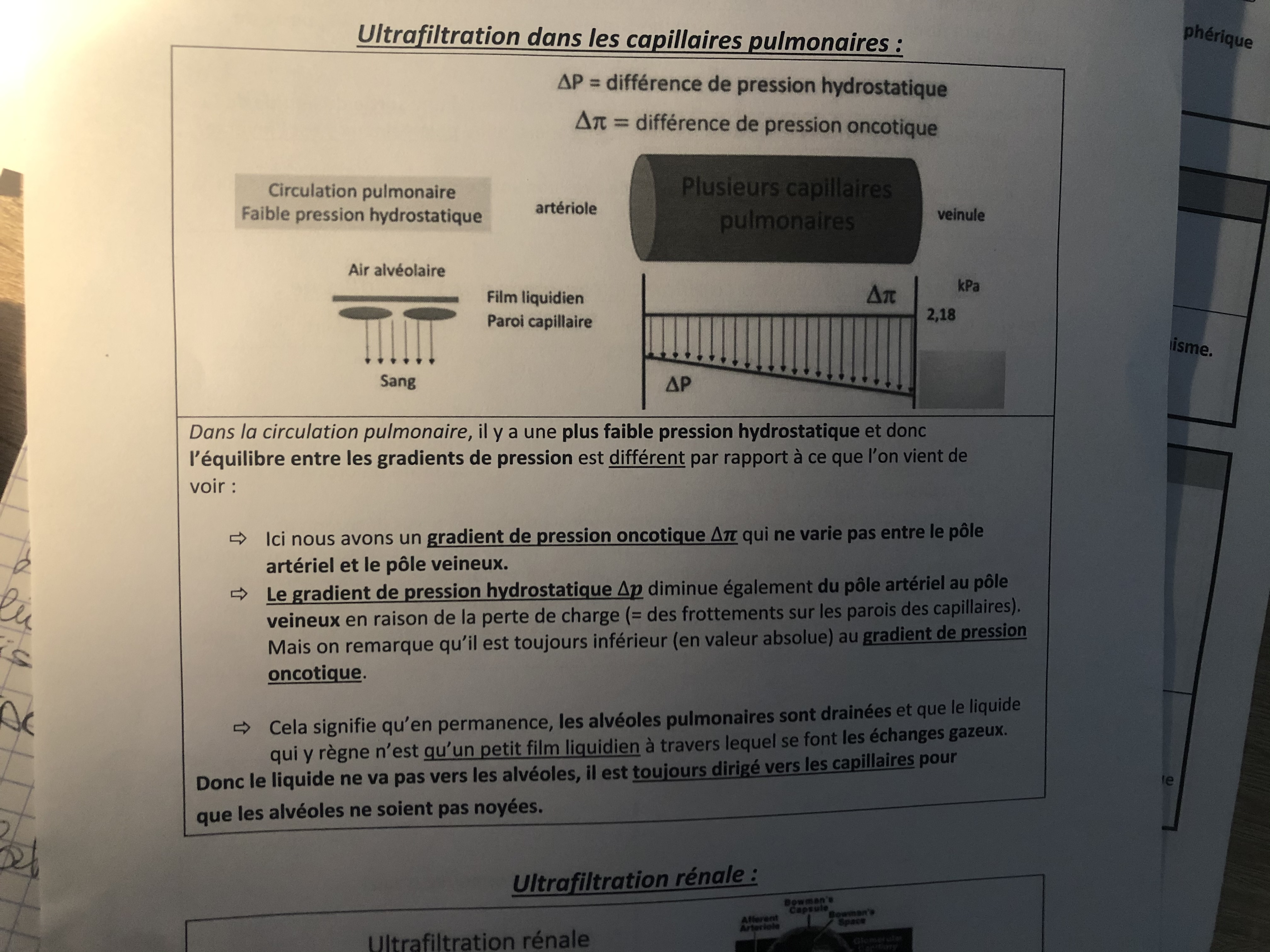

Bonjour je comprends pas pourquoi la pression oncotique est constante alors que la pression hydrostatique diminue dans les poumons et que donc normalement si ça diminue la concentration en protéine augmente alors que c’a n’est pas le cas . Merci d’avance pour votre aide

Alors la pression oncotique reste constante car :
:arrow: dans l'organisme on observe de l'ultrafiltration, càd qu'il y a le passage d'eau et d'osmoles en solution à travers une membrane sélective
:arrow: DONC les protéines ne peuvent pas passer et restent coincées dans le capillaire (ici le capillaire pulmonaire). Donc si on a toujours autant de protéines dans le capillaire = la concentration reste identique tout le long du capillaire = la pression oncotique reste constante le long du capillaire +++
:arrow: Si le gradient de pression oncotique est supérieur au gradient de pression hydrostatique = le flux dominant est le flux allant des alvéoles pulmonaires vers le capillaire pulmonaire (cas du poumon) = drainage des alvéoles ++
:arrow: Peut-être que tu confonds avec les capillaires glomérulaires ? Où là effectivement le gradient de pression oncotique augmente +++ Ici, le gradient de pression hydrostatique est supérieur au gradient de pression oncotique donc le flux va du capillaire vers l'urine primitive donc les protéines ne peuvent pas sortir du capillaire mais la quantité de liquide diminue = donc il y a une concentration + importante de protéines (car - de liquide mais autant de protéines) = la pression oncotique augmente.
J'espère avoir répondu à ta question et si ce n'est pas clair n'hésite pas à me le dire :wink2:
