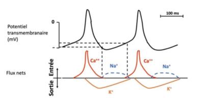

Messagepar Lou maccari » 26 Sep 2022, 16:02
Hello :) petite question sur les canaux potassiques des cellules nodales. Dans la ronéo il est dit qu'on a un flux sortant de potassium lors de la repolarisation et un flux entrant de sodium lors de la dépolarisation spontanée des cellules nodales. Un peu plus loin dans la ronéo on nous dit que les canaux potassiques interviennent en phase de dépolarisation spontanée ET et en phase repolarisation. Du coup est-ce qu'en phase de dépolarisation spontanée on a uniquement des flux de potassium ? ou alors on a des flux de sodium et de potassium ? Si un gentil tuteur de physio pouvait m'aider ça serait le top ! Merciii

Messagepar Roméostasie » 04 Oct 2022, 17:45
Hello !
Il suffit de regarder ce schéma pour comprendre :wink2: Les canaux potassiques interviennent à peu près sur toutes les phases, en repolarisation ils s'ouvrent et permettent un flux sortant, et en dépolarisation spontanée ils se ferment pour réduire le flux sortant. On dit qu'ils "Interviennent" tant qu'ils permettent un flux, même si le flux baisse!
Donc si on récapitule les canaux mis en jeu d'après le schéma :
:arrow: Phase de dépolarisation spontanée : canaux sodiques et potassiques
:arrow: Phase de dépolarisation rapide : canaux calciques et potassiques
:arrow: Phase de repolarisation : canaux potassiques
C'est bon pour toi? :soldier:
