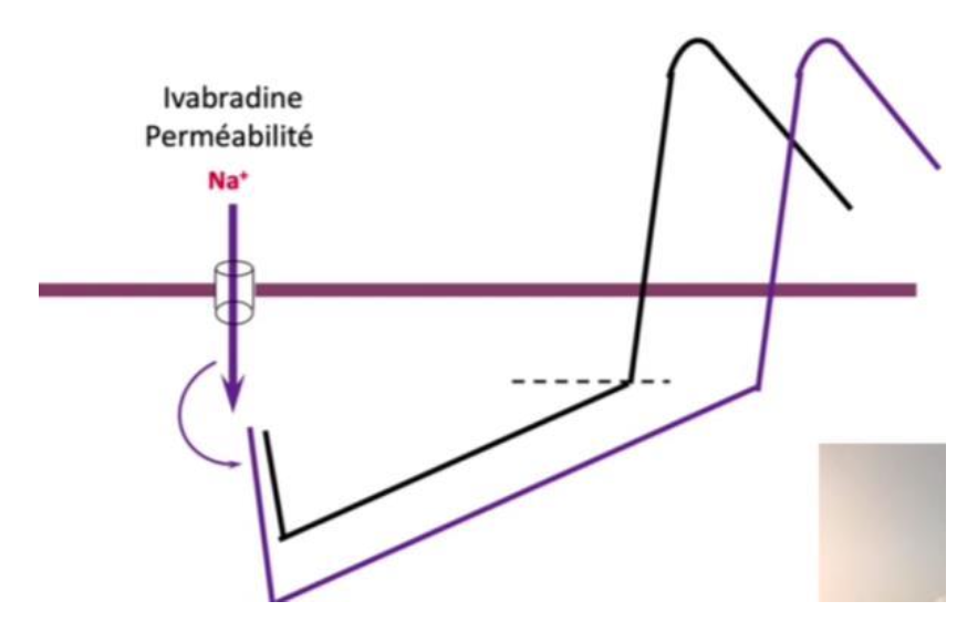

Messagepar Roméostasie » 20 Nov 2022, 15:40
Salut :soldier:
En noir :arrow: la courbe normal
En violet :arrow: la courbe avec de l'ivabradine
Donc quand tu inhibes la perméabilité des canaux sodiques de types de F, tu baisses la valeur du potentiel de repos (à gauche) donc elle met plus de temps à arriver au potentiel seuil (en pointillé) :arrow: il y a une augmentation de la durée de la phase de dépolarisation spontanée :wink2:
