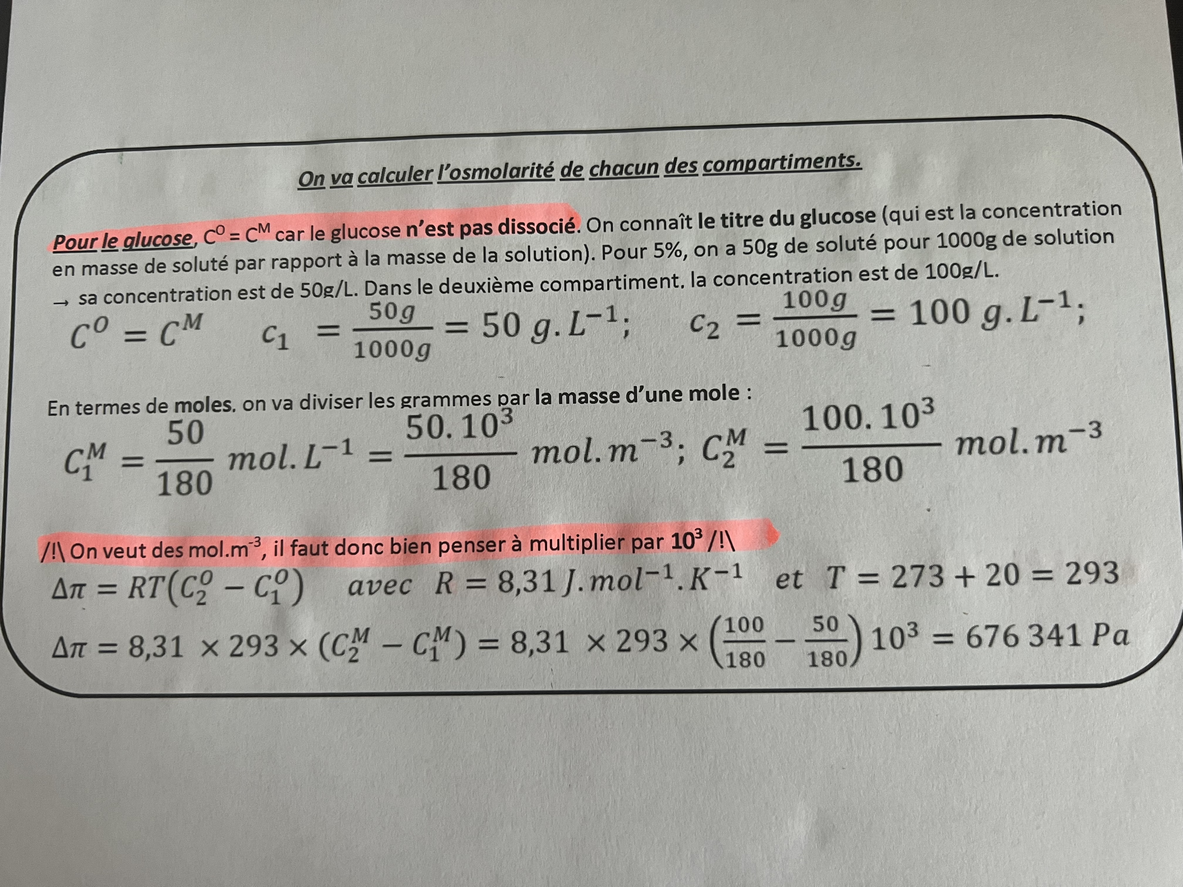

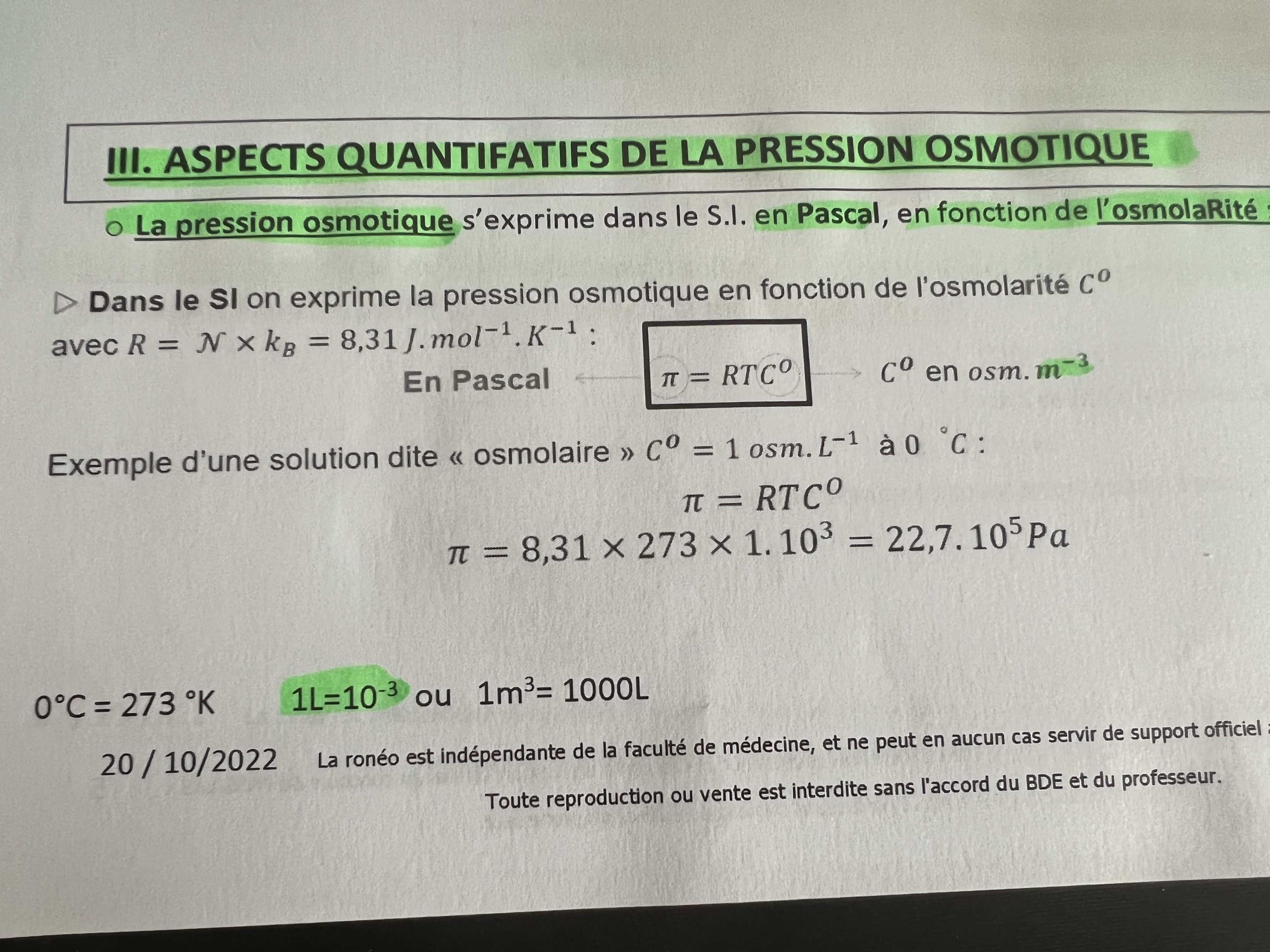

Pour passer de L à m-3 il faut faire x10^3 ou x10^-3? On nous ecrit les 2 je suis perdu.

1 m^3 = 1000 L
1 L = 10^-3 m^3 ou 0,001 m^3 si tu préfères
Donc pour passer des L au mètre cube on multiplie par 10^-3 oui oui - 3, y'a bien un "moins".
Maintenant sur la photo du cours que tu me montre le volume (en L) est au dénominateur donc 1/L = 1/10^_3 m^3, on est d'accord ?
Or 1/10^_3 m^3 = 10^3 tout simplement !
Ce qui veut dire qu'on multiplie par 10^3, l'inverse de 10^-3 car le volume est au dénominateur
