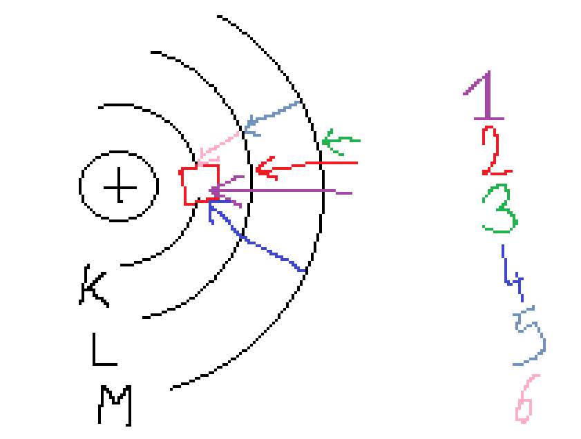

:arrow: Pour l'IONISATION :
On considère l’atome de Plomb (Z = 82), dont les énergies des électrons selon le modèle de Bohr sont (en keV) : WK = -88 ; WL = -15 et WM = -3. Un atome de Plomb subit une ionisation de la couche K. (Ce que je t'ai mis en rouge c'est les info importantes à retenir de l'énoncé)
Photon de fluorescence
REGARDE LA DEUXIEME PHOTO
L'atome a été ionisé donc un électron est PARTI du cortège électronique (vs excitation -> l'électron a changé de couche)
Comme il est PARTI il faut en chercher un qui est à l'extérieur du cortège électronique pour reremplir la couche K et pour que l'atome soit à nouveau dans son état fondamental (à ce moment là il est excité)
Il existe ici 6 possibilités de photon de fluorescence (attention il y a 6 possibilités quand il y a 3 couches mais 3 possibilités quand il y a 2 couches)
1 ère possibilité : l'électron revient directement sur la couche K sans faire de stop (= pas de cascade de réarrangement). Pour revenir sur la couche K l'électron va devoir émettre un photon de fluorescence égal à l'énergie de la couche. Donc photon de fluorescence de 88eV
2 ème possibilité : l'électron ne revient pas directement... L'électron (hors du cortège) peut s'arrêter sur la couche L. Donc il va émettre un photon de fluorescence de 15eV
3 ème possibilité : L'électron (hors du cortège) peut s'arrêter sur la couche M. Donc il va émettre un photon de fluorescence de 3eV
4 ème possibilité : Il peut aussi y avoir des électrons qui passent d'une couche à une autre pour que l'atome se désexcite un peu (mais pas totalement...)
on dit qu'il passe de la couche M à K donc photon de fluorescence 88- 3 eV = 85 eV (c'est la différence de l'énergie des 2 couches)
5 ème possibilité : L'électron passe de la couche M à L donc énergie de photon de 15-3= 12 eV
6 ème possibilité : L'électron passe de la couche L à K donc énergie de 88 - 15 = 72eV
Electron Auger
Par définition, il y a un électron auger quand un photon de fluorescence tape un électron qui se trouve sur une couche PLUS EXTERNE de la couche de départ du photon.
Exemple : Un électron passe de la couche M à L. On considère que le photon est émis à la couche Ldonc il peut seulement taper un électron sur la couche M.
Autre exemple: un électron passe de la couche M à K. On considère que le photon est émis à la couche K donc il peut taper un électron sur la couche M ou L.
Et la formule pour calculer l'énergie cinétique de l'électron Auger c'est l'énergie du photon - l'énergie de la couche où se trouve l'électron
Possibilité 1 = photon 1
Possibilité 2 = photon 2 etc...(c'est plus simple pour moi)
Photon 1 peut taper un électron sur la couche L ou M
Photon 2 peut taper un électron sur la couche M
Photon 3 NE PEUT PAS TAPER D'ELECTRON. Il n'y a pas de couche derrière la couche M donc c'est impossible d'avoir un électron Auger avec le photon de fluorescence 3
Photon 4 peut taper un électron sur la couche L ou M
Photon 5 peut taper un électron sur la couche M
Photon 6 peut taper un électron sur la couche L ou M
Tu remarques qu'il n'y a pas d'électron Auger partant de la couche K. POUR TOUTES LES QCM, l'électron auger ne peut pas partir de la couche K +++
Il est IMPOSSIBLE d'avoir energie du photon - énergie de la couche K (où se trouve l'électron Auger)
FIN POUR L'IONISATION
Attention là c'est l'ionisation de la couche K mais il faut faire attention si on te dit ionisation de la couche L ou M (si tu as compris comment ça marche pour la couche K tu comprends aussi pour la couche L ou M (mais c'est rare qu'il mette M en QCM)
Prend une petite pause ou refait les QCM ionisation pcq il faut bien tout comprendre c'est vrm important+++

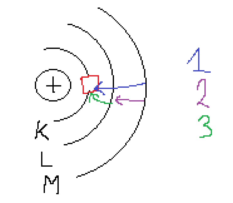

:arrow: Pour l'EXCITATION
On considère l’atome de Plomb (Z = 82), dont les énergies des électrons selon le modèle de Bohr sont (en keV) : WK = -88 ; WL = -15 et WM = -3. Un atome de Plomb subit une excitation de la couche K à M.
REGARDE LA PREMIERE PHOTO
Pour l'excitation, on sait qu'il y a un électron qui CHANGE de couche donc c'est simplement un réarrangement électronique+++. On n'a pas d'électron hors du cortège électronique.
3 Possibilités:
1 ère possibilité : l'électron revient directement de la couche M à K: photon de fluorescence d'énergie 88-3= 85eV
2 ème possibilité : l'électron décide de faire un stop. Il va de la couche M à L donc énergie du photon de 15-3=12eV
3 ème possibilité : Il va de la couche L à K donc énergie du photon de 88-15=72eV
Il est IMPOSSIBLE de voir une énergie de photon de fluorescence de 88, 15 ou 3 eV car ces énergies correspondent à un électron HORS DU CORTEGE qui revient sur l'une des couches. Or on en a pas besoin car après excitation on a un REARANGEMENT+++
Electron Auger
Photon 3 peut taper un électron sur la couche L ou M
Et pareil pour le calcul, on fait énergie du photon - énergie de la couche sur lequel est l'électron Auger
Electron Auger
3 Possibilités:
Electron Auger
