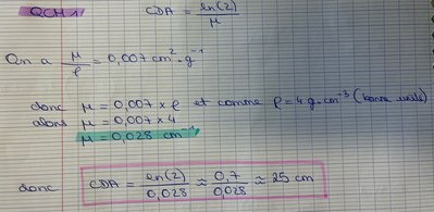

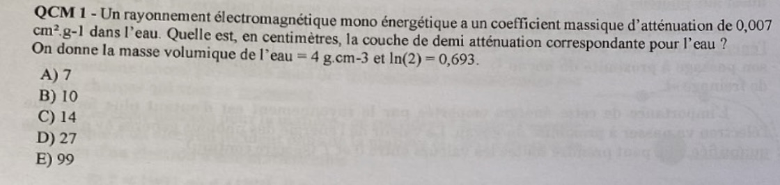

J'ai travaillé sur les qcm en fin de ronéo et sur le 1, j'ai un petit problème.

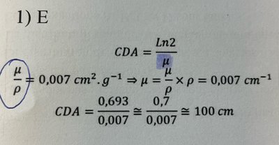

Je vous mets l'énoncé et la correction:
J'ai du mal à comprendre la démarche pour trouver μ, on a μ/ρ= 0,007 cm^-2.g^-1, comment on peut avoir μ= 0,007 cm^-1 sans avoir diviser par ρ de l'autre côté.
De moi-même j'ai fait comme ça:
Je sais pas si y a une erreur ou si y a un truc que j'ai pas compris mais voilà.
Dites-moi.
Merci d'avance pour la réponse. :coeur:

Salut, je pense comme toi qu'il y a une erreur de la part du Pr Darcourt.
Si nous avons assez de questions auxquelles nous ne pouvons pas répondre, je lui demanderai lors d'une vague de question.
Je te tiendrai au courant :coeur:

Messagepar Lisartère » 28 Sep 2022, 20:52
Je passe en résolu
Pour l'instant considère que tu as raison et je reviens vers toi si j'ai des nouvelles

Messagepar théolophase » 29 Sep 2022, 23:03
Salut ! Je suis le ronéiste qui a fait cette ronéo.
Désolé j'ai fait une petite boulette en recopiant le QCM @@ , la masse volumique de l'eau est de 1 g.cm-3 et non de 4 :hypnotized:
Désolé désolé pour la confusion :clown:

Messagepar AnIrisdie » 30 Sep 2022, 10:01
Ahhhh d'accord! Merci beaucoup!
Je me disais que c'était bizarre que la masse volumique de l'eau soit égale à 4 aussi!
Merci pour la réponse :coeur:
