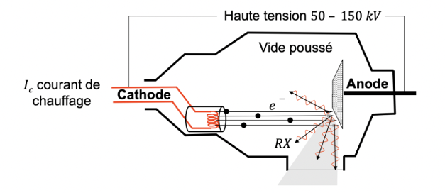

Bonjour, je n'arrive pas à comprendre de quoi dépendent ou proviennent les spectres des rayons X et j'aimerai bien être éclairé si possible.... Est ce que le spectre continu provient uniquement de la cathode et le spectre de raies de l'anode (ou inversement) (ou ca n'a aucun lien) ?
Parce que j'ai compris que le spectre continu provient des interactions par freinage et que le spectre de raies des interaction par collision...
Merci d'avance et bonne fin de soirée !!

Sous l’effet de la haute tension, des électrons sont arrachés et accélérés du filament de la cathode vers l’anode.
Au niveau de l’anode, les électrons interagissent avec la cible soit par collision (spectre de raies) (rayons X caractéristiques), soit par freinage (spectre continue).
