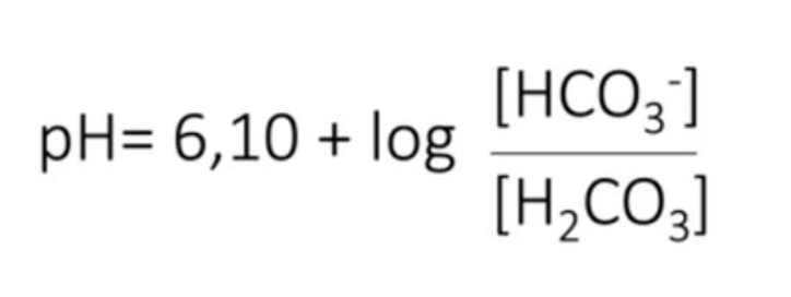

Page 10 : Toutes les expériences font référence a "A"Pco2 ("A" = alpha) dans la formule ecrite dans ses sxhemas. Or plus haut dans le document, la formule serait appliquée ici => pH = pKa + log ([HCO3-] / [CO2]) avec pKa de 6.1 pour le couple acidobasique HCO3-/CO2 . Est ce correct ?
"A"pCo2 serait l'équivalent de [CO2] en utilisant PV = nRT ?
La bonne formule c'est :
Où H2CO3 = alphaPCO2
Donc ça veux dire que l'acide carbonique est proportionnel à la PCO2 d'un coefficient alpha (qu'on s'en fout un peu) mais ce qui est important c'est de savoir quelle influence a la PCO2 sur le pH (augmentation/diminution)
Je vois pas à quelle partie du cours tu fais allusion :question:
J'espère que j'ai bien répondu à tout :soldier:
