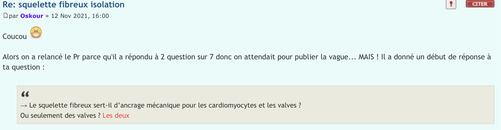

1)Dans deux Qcm différents, un en 2016 et un en 2021, on a deux réponses différentes au sujet de l’ancrage des cardiomyocytes sur le squelette fibreux du cœur, l’un dit oui l’autre dit non.
J’ai un peu cherché dans les archives et il semble que oui, les cardiomyocytes sont bien ancrés sur le squelette fibreux.
Mais dans la ronéo de cette année, il est écrit que le seul rôle mécanique qu’il y a une insertion des valves mais c’est tout, y a pas du tout écrit pour l’insertion des cardiomyocytes, qu’est-ce qu’on doit retenir du coup?

S'il ne précise plus dans le cours pour l'ancrage des cardiomyocytes c'est que ce n'est plus à savoir ou alors qu'il trouve que c'est logique :sweat: Mais si ça venait à tomber c'est effectivement vrai le prof l'a confirmé :P Donc dans le rôle mécanique tu as l'insertion des valves + des cardiomyocytes
