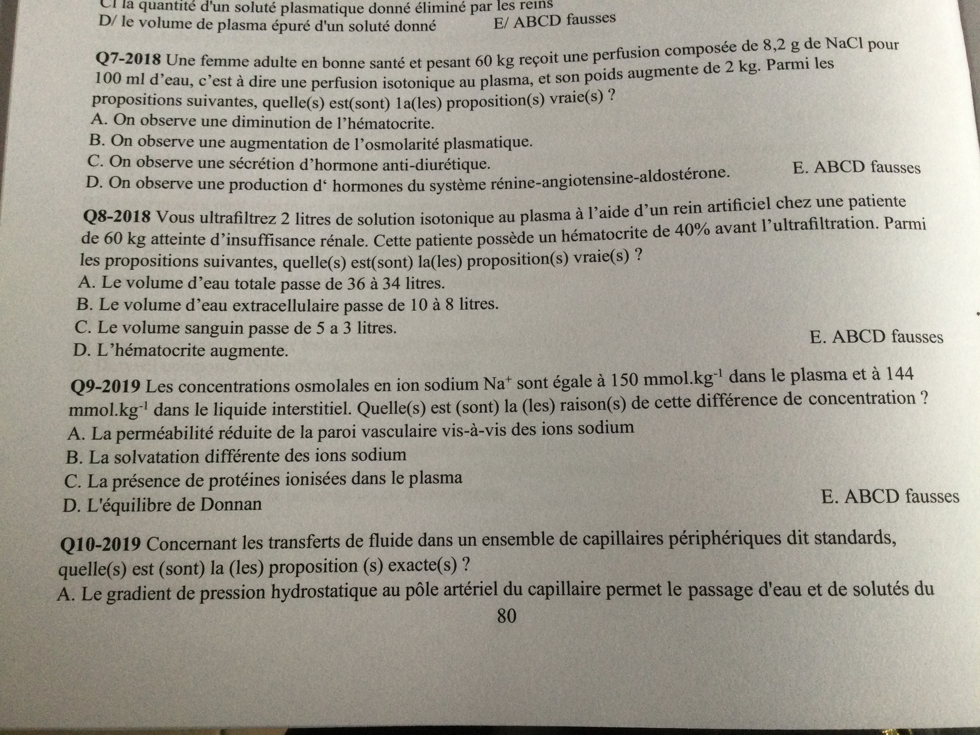

Messagepar maissa.meftahi » 03 Nov 2022, 11:27
Coucou j’ai pas compris la correction du qcm 9 2019 est ce que quelqu’un peut me l’expliquer svp :worship:

Coucou ! :coeur:
Les réponses C et D sont justes car si tu regardes le schéma de l'effet Donnan (p.4 de ma fiche sur les flux transmembranaires) on voit bien que les répartitions en sodium sont de 150 mmol/Kg dans le plasma et de 144 mmol/Kg dans le liquide interstitiel.
Comme dans le plasma (sang = capillaire) il y a des protéines électronégatives = l'effet Donnan répartit des charges négatives à l'intérieur des capillaires afin de repousser les protéines (car les charges de même signe se repoussent) afin d'éviter que la membrane des capillaires ne soit encrassée.
Mais du coup comme on met beaucoup de charges moins au niveau du plasma +++ (beaucoup plus que dans le liquide interstitiel) et que dans chaque compartiment (plasma et liquide interstitiel) on veut que somme des anions = somme des cations -----> il faudra qu'on ait plus de charges positives (ici le sodium) dans le plasma (car il y a plus de charges négatives dans le plasma) que dans le liquide interstitiel. +++
Donc c'est pour ça qu'il y a + de sodium donc de charges + dans le plasma que dans le liquide interstitiel ++++ Et tout ça c'est bien dû à l'effet Donnan et à la présence des protéines électronégatives dans le plasma +++
J'espère avoir répondu à ta question et si ce n'est pas clair n'hésite-pas à me le dire :wink2:

Est-ce que quelqu'un pourrait expliquer pourquoi la b est fausse svp??

Coucouu ! :coeur:
En fait la solvatation correspond à l'association d'un soluté avec son solvant. Cela n'a donc pas grand-chose à voir avec l'effet Donnan...
L'effet Donnan correspond juste à la répartition de charges négatives dans la lumière des capillaires standards afin de repousser les protéines électronégatives et ainsi éviter qu'elles n'encrassent la membrane.
Quand on regarde le schéma p.4 de ma fiche sur l'effet Donnan, on voit bien que effectivement la répartition des ions sodium est différente MAIS la solvatation n'est en aucun cas impactée par l'effet Donnan ++
J'espère avoir répondu à ta question et si ce n'est pas clair n'hésite-pas à me le dire :coeur:
