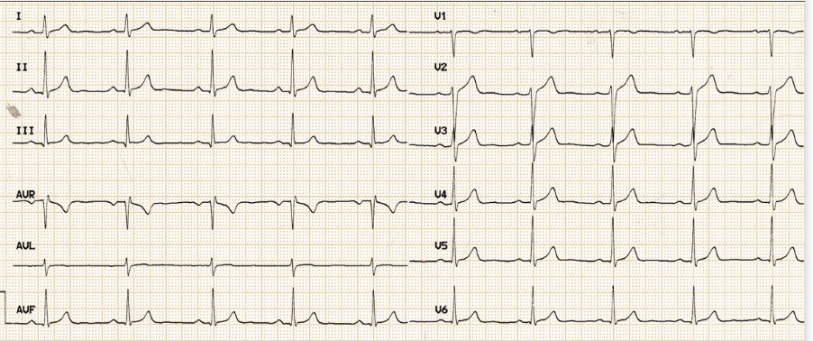

Selon sur quelle dérivation tu te places, ton QRS peut changer de forme, par exemple en DII et DIII l'intensité du R est plus grand qu'en DI. Et en aVR, le R est négatif.
Et tout ça c'est physiologique!

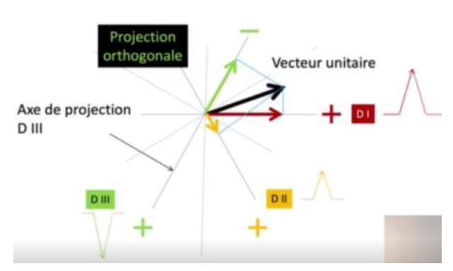

Et dans le cours le prof te l'illustre en projetant le même vecteur unitaire sur des dérivations différentes :wink2: :
