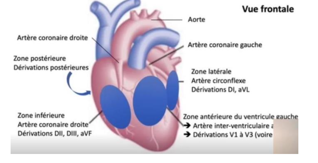

Je vois pas de quel ECG il parle mais ça vient sûrement de là :
Pour te faire un rapide résumé des coronaires (que tu verras bien plus précisément au S2) :
Tu as ton aorte qui donne :
:arrow: l'artère coronaire droite : dérivation DII, DIII, aVF
l'artère coronaire gauche qui se divise en :
:arrow: Inter-ventriculaire antérieur (zone antérieure) : dérivation V1 à V3
:arrow: circonflexe (zone latérale) : dérivation DI, aVL
Donc selon les dérivations qui présente l'anomalie de tracé, tu peux déduire quel artère est touché
Mais normalement ce n'est pas de votre niveau de reconnaître un ECG normal d'un ECG pathologique, il y a des livres entiers pour ça dans la suite des études. :P
Si tu peux, retiens quelle artère correspond à quelle dérivation (il pourrait par exemple pointer l'infarctus sur une dérivation et te demander à quelle artère ça correspond) mais honnêtement ça m'étonnerait que ça tombe :soldier:
