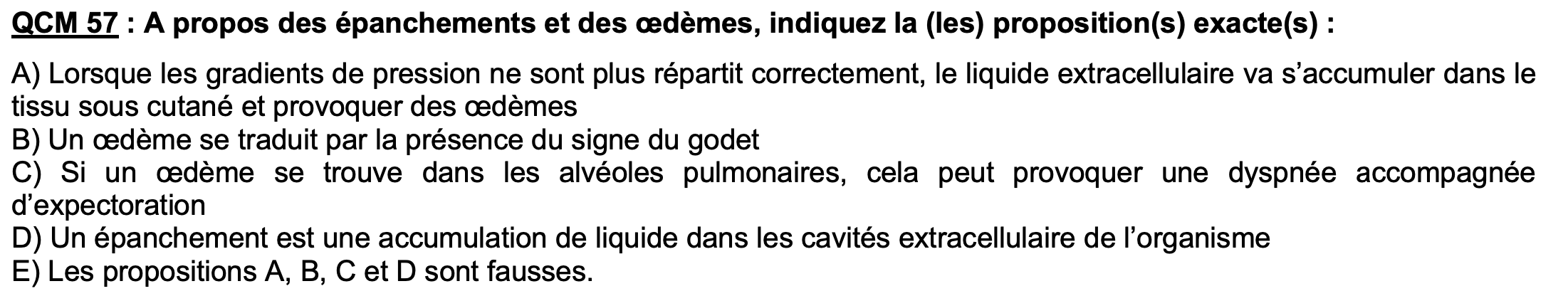

j'ai un petit soucis avec un item.
[attachment=0]
L'item D est compté vrai, est-ce que cavité extracellulaire= cavité virtuelle?
Merci d'avance pour la réponse !

Re: QCM 57 ANNATUT 2021-2022 PC, DIFFUSION ET CONVECTION
Messagepar Léaristochat » 20 Sep 2022, 17:02
Coucou ! :coeur:
Alors effectivement cet item est assez ambigu parce que le prof n'utilise pas le terme de "cavités extracellulaires" mais le terme de "cavités virtuelles". 0_o
Alors une cavité virtuelle c'est une cavité ou un espace qui est entre les organes, en dehors des organes, qui vient "entourer" les organes. En fait, une cavité virtuelle est une cavité qui n'existe pas mais dans le cas de certaines pathologies : un espace, une cavité va être créé et cette cavité sera en dehors des organes.
Pour être plus précise :
:arrow: La plèvre (poumons), le péritoine (abdomen) et le péricarde (cœur) sont des séreuses = des tissus qui viennent entourer et protéger les organes
:arrow: Une séreuse est composée de deux feuillets : un feuillet viscéral qui est vraiment collé à l'organe et un feuillet pariétal qui est collé au feuillet viscéral quand tout va bien (il est plus superficiel que le feuillet viscéral).
:arrow: En situation normale, les deux feuillets sont collés = donc il n'y a pas d'espace = il n'y a pas de vraie cavité = cavité virtuelle (cavité qui n'existe pas mais qui peut être créé) +++
:arrow: En situation pathologique, par exemple ici dans le cas de l'épanchement, il y a du liquide qui vient se déposer entre le feuillet viscéral et le feuillet pariétal = création d'un espace = une cavité est créé = MAIS c'est pathologique +++
Après voilà, ce que je te dis c'est assez schématique : c'est vraiment juste pour visualiser :wink2:
Tout ça pour dire que quand la cavité est "créé", elle se trouve en dehors de l'organe donc je pense que c'est ce qu'a voulu dire le tuteur dans cet item. Le terme extracellulaire renvoie à cette notion de cavité virtuelle qui est créé à l'extérieur de l'organe.
Après honnêtement le terme extracellulaire est peut-être un peu trop ambigu pour ce genre de QCM et je ne pense pas que le prof utilisera ça comme terme pour l'examen : il parlera plutôt de cavité virtuelle pour l'épanchement ++
J'espère avoir pu t'aider et si ce n'est pas clair n'hésite pas à me le dire. : :D :
Et désolée d'avance pour ce long message
:hypnotized:

Messagepar AnIrisdie » 20 Sep 2022, 18:20
Merci beaucoup pour ton loooong message :lool:
J'ai tout bien compris! :coeur:
