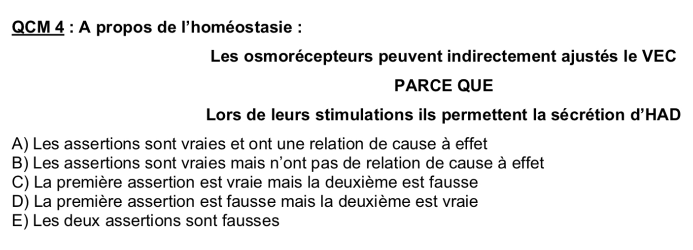

Messagepar maissa.meftahi » 11 Nov 2022, 23:47
Coucou je comprends pas du tout la correction de ce qcm d’homéostasie dont la réponse est A:
- Pourquoi indirectement sachant qu’on a sécrétion d’ADH qui a directement un effet de réabsorbtion d’eau donc ajustement du VEC?
- Erreur de frappe ou tentative de piège avec l’HAD?? (devrait être ADH)
merci d’avance :)
maissa.meftahi
Carabin newbie
Messages: 6
Inscription: 03 Aoû 2022, 16:01
Re: QCM homéostasie 22-23
Messagepar carlarythmie » 20 Nov 2022, 22:30
coucou :D
alors déja HAD = ADH , c'est la même chose :)
ensuite On parle d'indirectement parceque justement c'est l'adh qui fait ça et non pas l'osmorécepteur :) l'had est sécrètée dans le sang, elle agit à distance, c'est un NT
