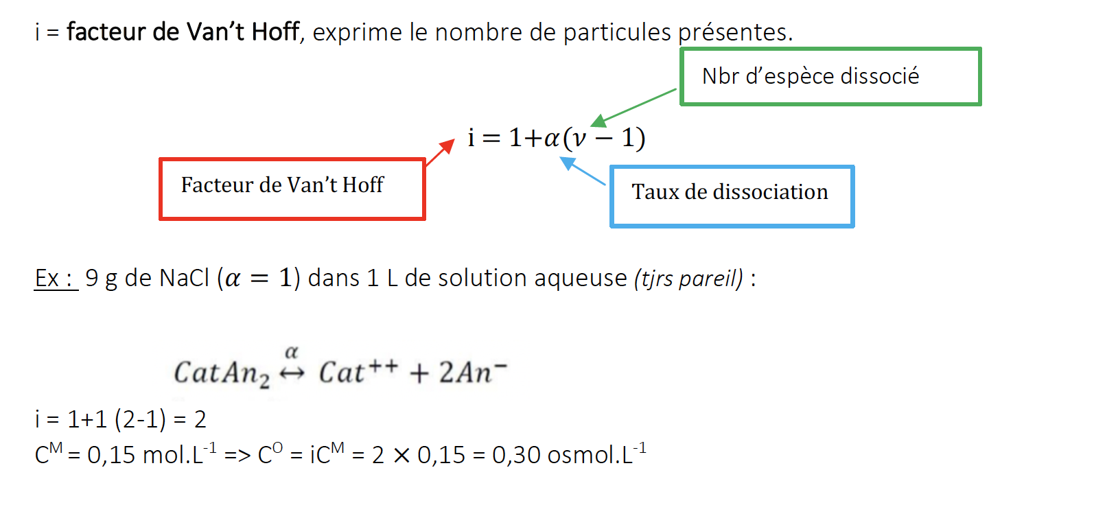

Je pense que tu as oublié de prendre en compte le facteur de van't Hoff i, dont voici la formule :
Dans l'énoncé, il est indiqué que les espèces sont totalement dissociées donc alpha = 1 et il y'a 2 espèce donc nu = 2
Donc i = 2
Dans l'exemple du cours on multiplie par 2 car on veut l'osmolarité à partir de la concentration pondérale, ici tu divise par 2 car tu veux la concentration pondérale à partir de l'osmolarité.
Donc 18/2 = 9 !
Voilà d'où ça sort
